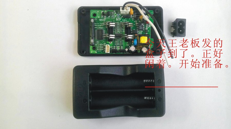

《用一乐的盒子改18650双路座充》
发表于 2012-4-27 21:52 | 显示全部楼层 |阅读模式
1.jpg 2.jpg 3.jpg 4.jpg 5.jpg 6.jpg 7.jpg 8.jpg 9.jpg 10.jpg 11.jpg 12.jpg 13.jpg

 楼主| 发表于 2012-4-28 12:13 | 显示全部楼层
回复 5# tigerdxg
    对。。三星的就是便宜,做工也好。一块板子才4.5元
 楼主| 发表于 2012-4-28 12:16 | 显示全部楼层
回复 6# sy100
    把原来的触点去除外,也可以不去的。接电阻如图: 14.jpg
