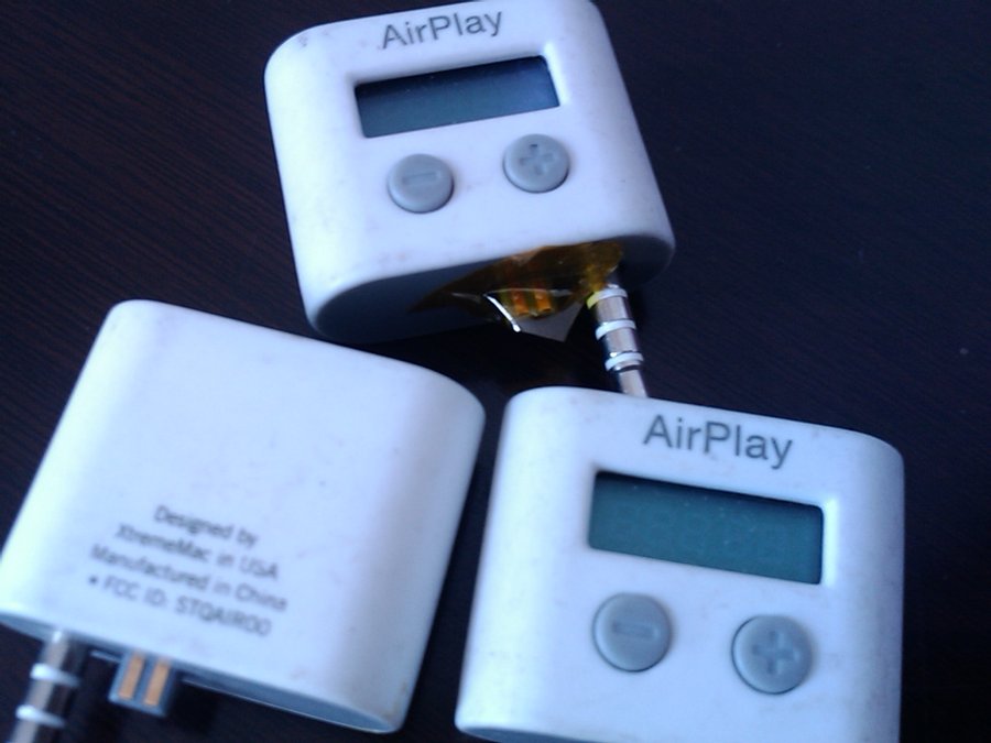

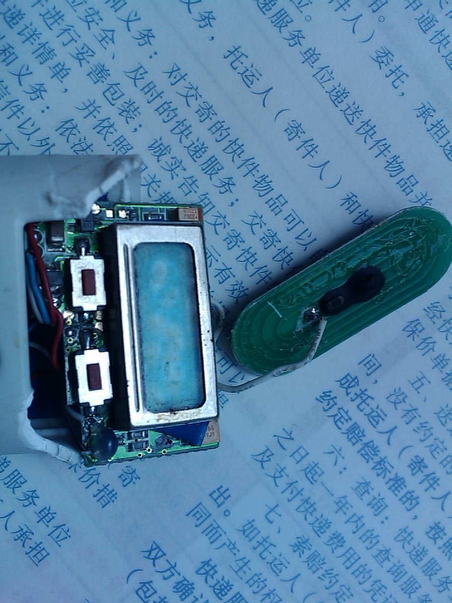

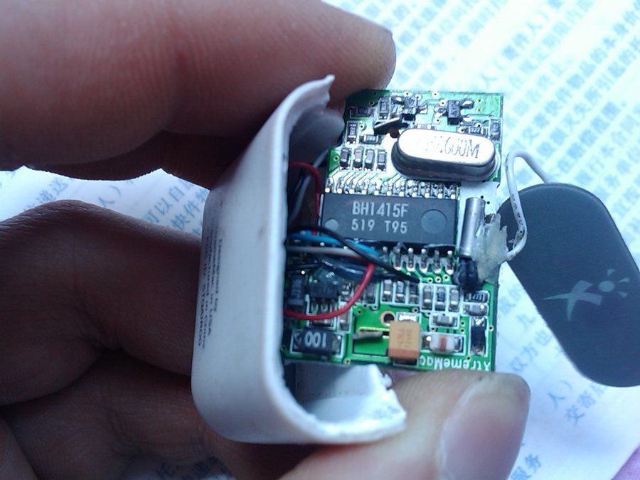

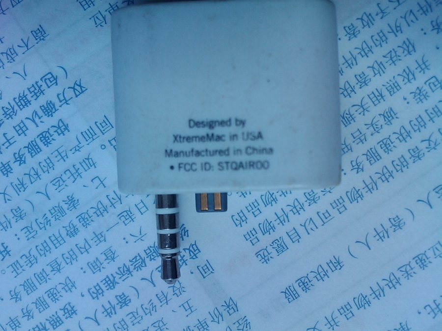

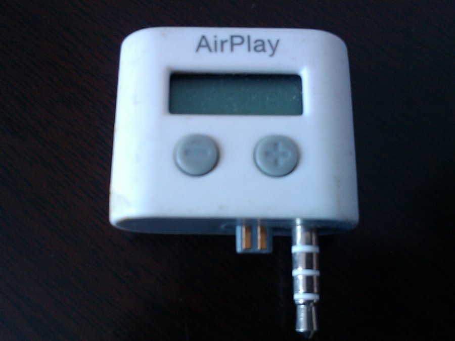

有没有狼友玩过这个的: 3.jpg 4.jpg 6.jpg 1.jpg 7.jpg
10块钱买了3个半..接线端有4根线,还没搞懂另外2个是数据线还是别的什么用途.......................

发表于 2012-4-28 12:02 | 显示全部楼层
我有一个,在长钉买的。小金属片是5V电源接口,长杆是音频输入。

发表于 2012-4-28 12:19 | 显示全部楼层
这是ipad上用的,耳机插头从外到里:左、右、地、麦克。供电插针你把地量出来另一端就是5v了。
 楼主| 发表于 2012-4-28 12:39 | 显示全部楼层
回复 7# 非凡电子
    我现在想知道的不是音频输入,也不是供电脚,因为这些我都测试好了,也测试发射 了,我只是想知道,除了供电脚外那2个脚是干嘛用的,通讯还是???????????????????
