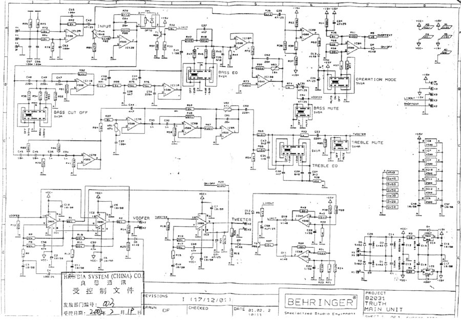

给你个百灵达B2031的电路图,自动待机电路是上面部分,还带过载保护,带电子分频,带均衡,带频率切割,带频率补偿,带后级功放,各种带,一次满足你所有愿望

回复 25# dbl1987
    谢谢了,不过这个图想看清楚真的很吃力,
发表于 2012-5-8 14:34 | 显示全部楼层
鼠标右键,图片另存为....
然后打开图片,放大之后勉强可以看清的,这个电路挺好的,大厂量产的东东,保证稳定可靠
发表于 2012-5-8 15:23 | 显示全部楼层
用1--两个三极管电路应该可以实现的,从音频输出端(或者输入端)取信号放大后驱动继电器控制电源即可,其中要设计开机延时和无信号延时电路。
