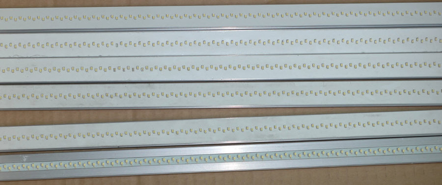

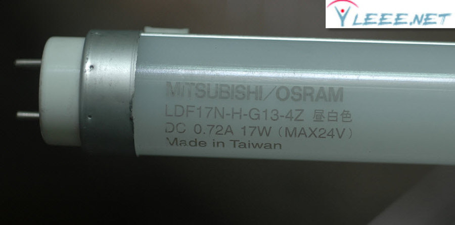

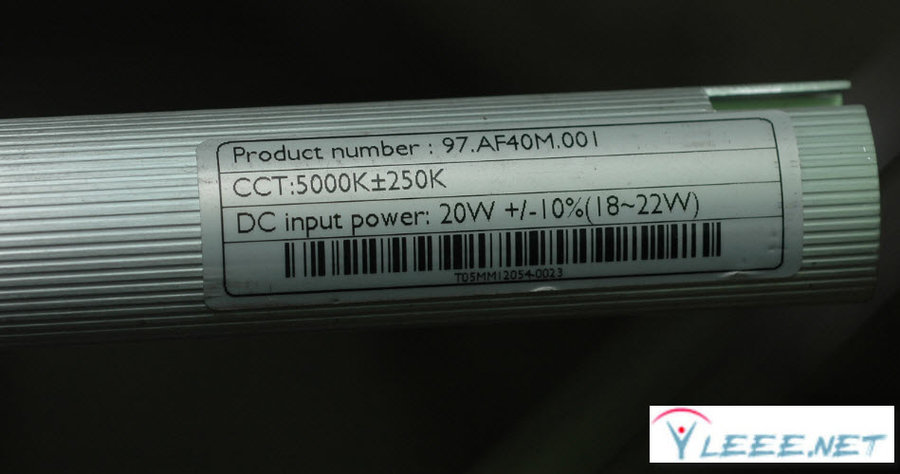

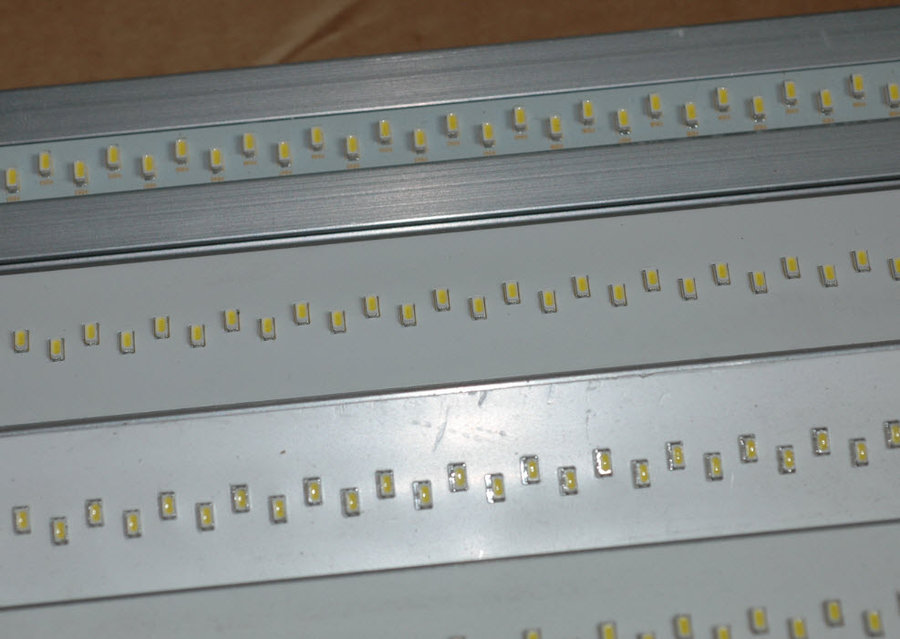

这款台湾产的LED日光灯系Taiwan产,跟飞利浦为同一厂家代工,但色温和驱动电压稍微有一点点区别,采用外置三菱LED恒流驱动电源,但很遗憾,手里没有三菱的电源,而对比飞利浦的电源是采用内置的方式。相比与传统的荧光灯(包括专用电源)20W功耗的节能和节能约55%
(相对于铜和铁的镇流器FLR40SW/公司)
长寿命:约3.3倍(FLR40SW/米)长寿命40000小时,荧光灯
·充分利用现有的照明灯具:利用工具作为直荧光灯,施工方便,在现有文书。降低成本。
设计和增强安全性:一个专门的电源和直接连接(连接器)支点。仅用于支持现有的灯泡插座。
打火机:在插座上,使灯的支持(280克)更轻,现有的灯体。
统一的排放:实现一个统一的排放无形点采用低功率LED。
的尺寸1198毫米(长度)28毫米(管径)
280克[质量]
白色白天的光色(色温5000K)
(包括一个专用电源)20W功耗
- 额定输入电压21-23.8V
0.72A额定输入电流
总光通量1700lm
40000h额定寿命
Ra70平均显色指数电源电压照明灯具100V,200V可用,但目前所取代
亮度不会改变节能功耗不到一半
预期寿命荧光灯3.3倍,40000小时约13在照明10个小时
照明10个小时(4年)12,000小时寿命荧光灯40W大大减少更换灯泡的费用比较
更换工作形成一个直管LED灯40W,电气所做的工作
