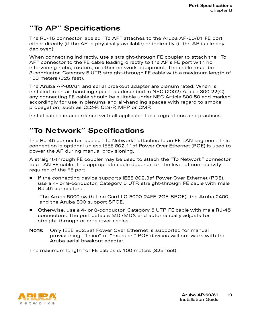

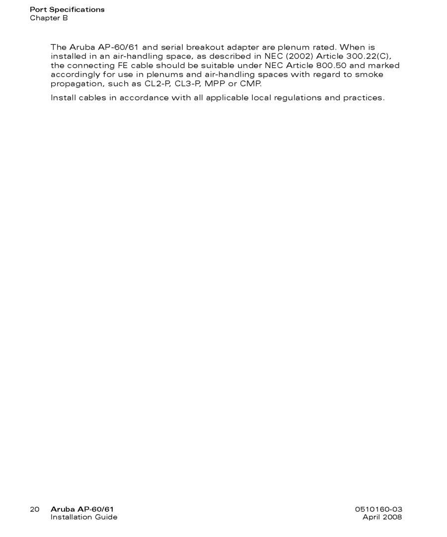

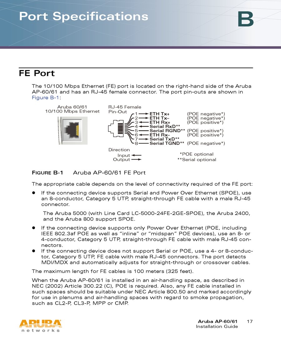

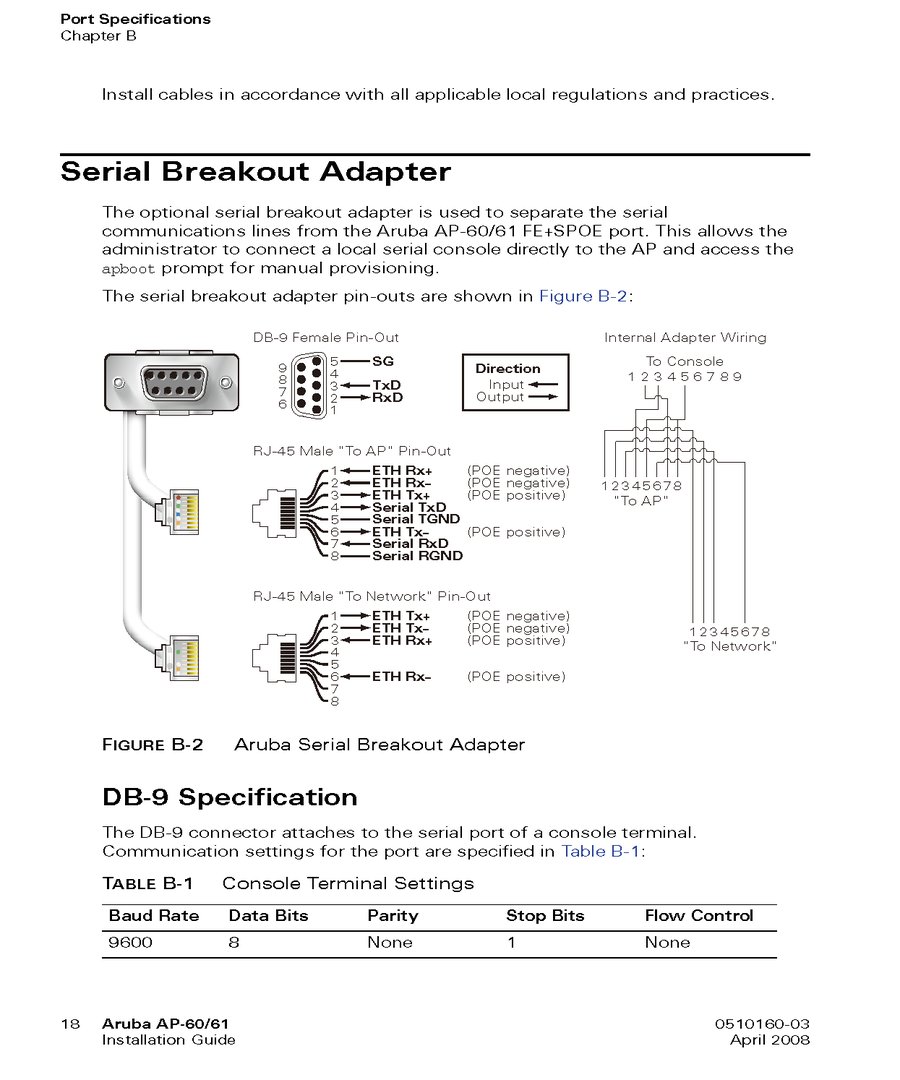

之前从熊那搞的AP60,折腾过程中收集到的资料,其中POE(Power On Ethernet)是比较通用的,SOE(Serial on Ethernet)是从Aruba AP60/61的资料里搞出来的,不确定是否通用。

请教楼主,你的启动信息是在只接soe线下得到??
 楼主| 发表于 2012-4-30 07:17 | 显示全部楼层
jsawar 发表于 2012-4-29 23:28 https://www.yleee.com.cn/images/common/back.gif
    SoE和电源。
