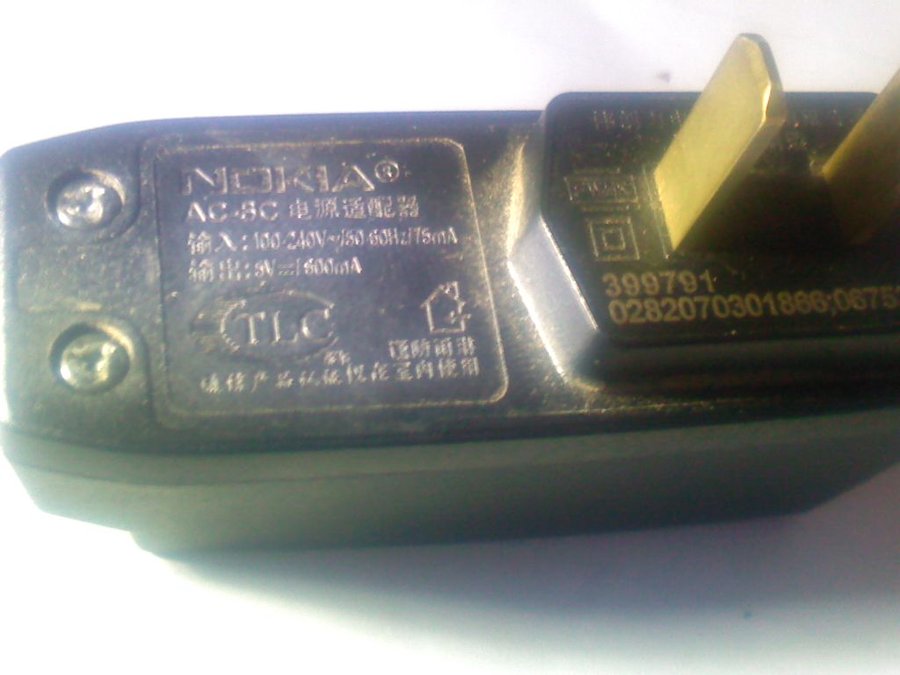

搞不懂的Nokia AC-8C电源适配器
发表于 2012-4-30 12:38 | 显示全部楼层 |阅读模式

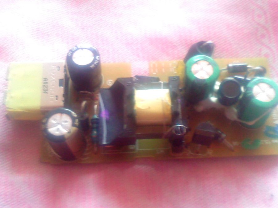

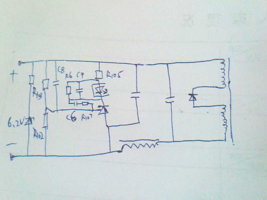

今天没事拆开研究了下,电路结构很独特,次级整流后又经过一个绕组回到变压器再接到滤波电容的,搞不懂为何这样设计。

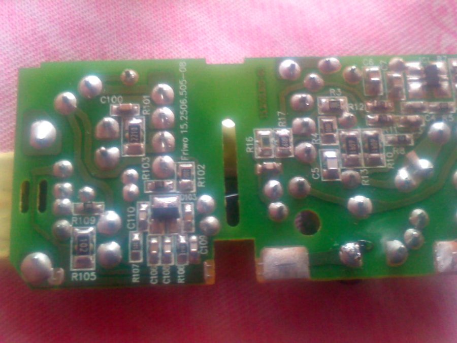

手机拍的,根据实物画的次级电路图,那个SOT-23的使用的应当是432。

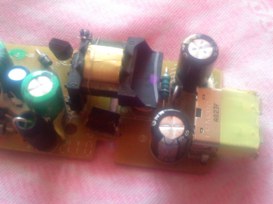

 楼主| 发表于 2012-4-30 12:42 | 显示全部楼层
初级居然没有使用尖峰嵌位电路
发表于 2012-4-30 13:03 | 显示全部楼层
是的 我也发现了也没查到愿意,而且变压器一角还缠着一根金属丝.....

回复 4# lyc4081
    我把胶带扒去了,可以看到金属丝在变压器上缠了一圈。
