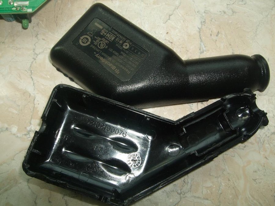

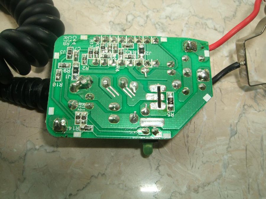

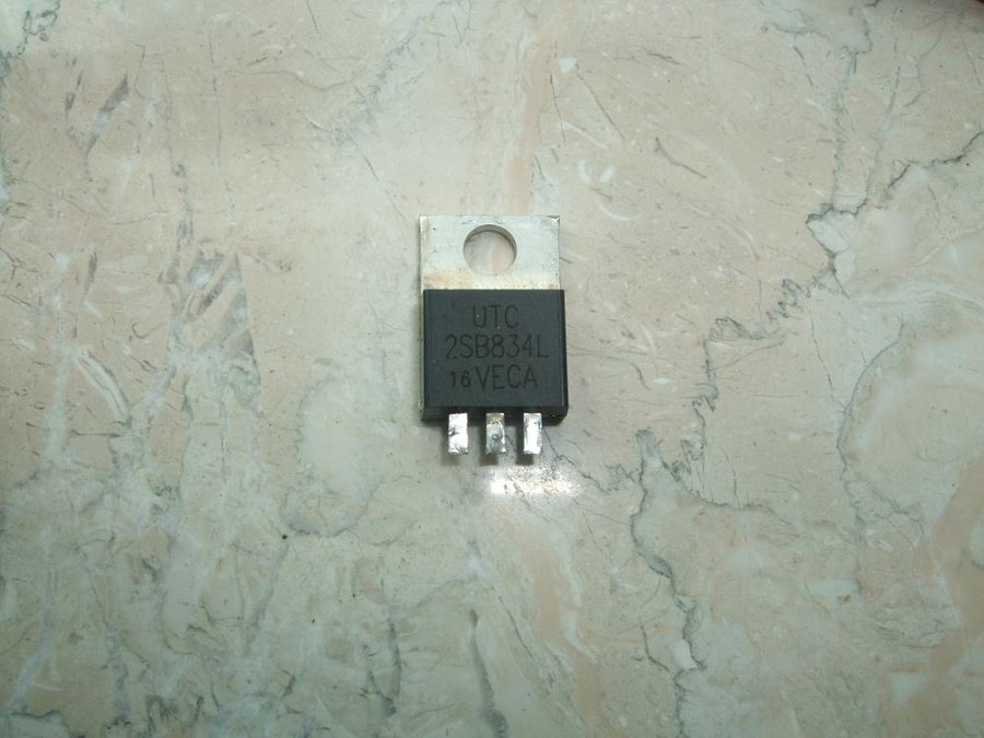

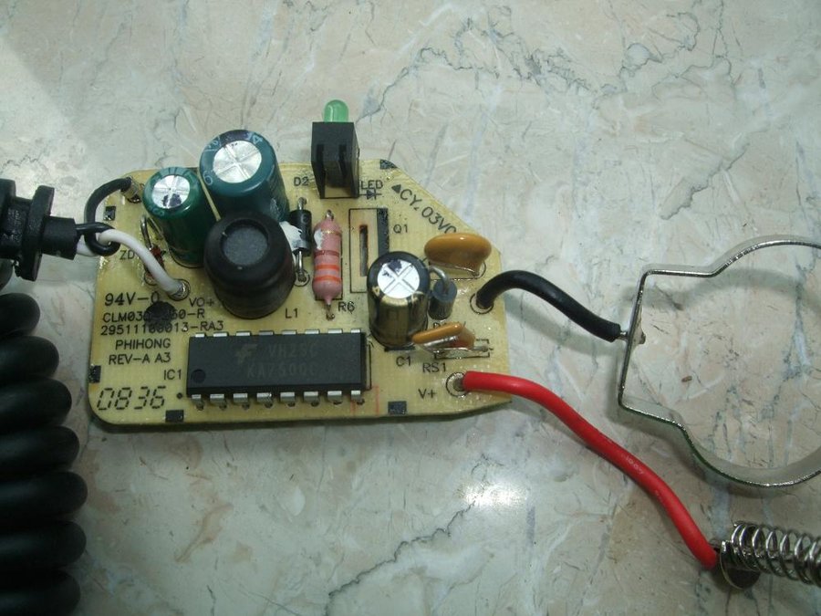

买了个黑莓车充,飞宏代工的,一加电热的不行,指示灯也不亮,费了好大劲拆开,发现一加电UTC 2SB834L 16VECA热的烫手,一开始,左脚和中间脚是12V,右脚和中间脚是5V,后来量电压左脚、右脚和中间脚的电压都是5V左右,是不是坏了,这个能用7805代换吗

不行 这个应该是晶体管而不是稳压管
给你pdf  自己选一个合适的晶体管代替..
或者
找个3R33换上吧...
 楼主| 发表于 2012-5-1 11:02 | 显示全部楼层
是个耐压60V 3A的三极管,会不会就是它坏了

我见过里面用的是34063的开关电源降压为5V的,直接用7805压差太大,会烧坏的

   坏没坏测测就这到了
发表于 2012-5-1 11:42 | 显示全部楼层
应该不能直接代换
这个是DC转DC
 楼主| 发表于 2012-5-1 11:57 | 显示全部楼层
拆下来测了,没问题,但是输出短路,测电阻未发现问题

这个壳子可以装3R33,用3R33改吧,我已经改了3个了。

    就按坛子里的电路图改的,自己用了一年多了,真的出问题的话正好换手机。
