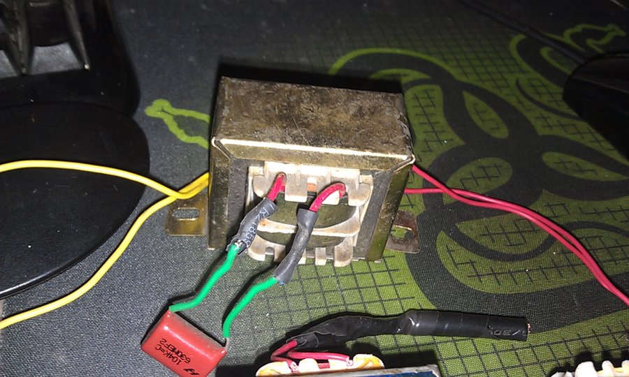

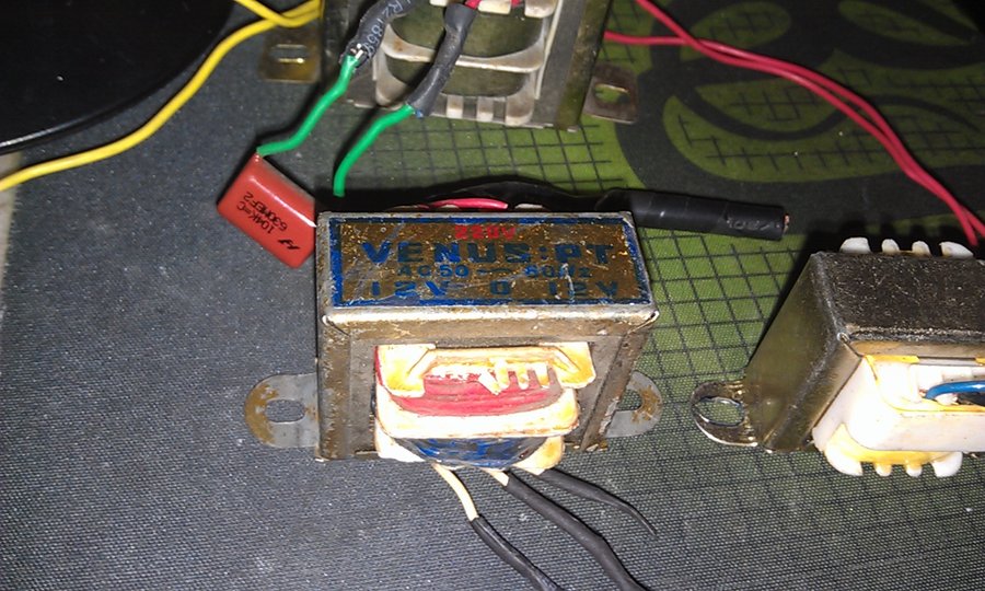

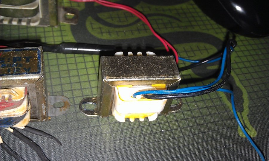

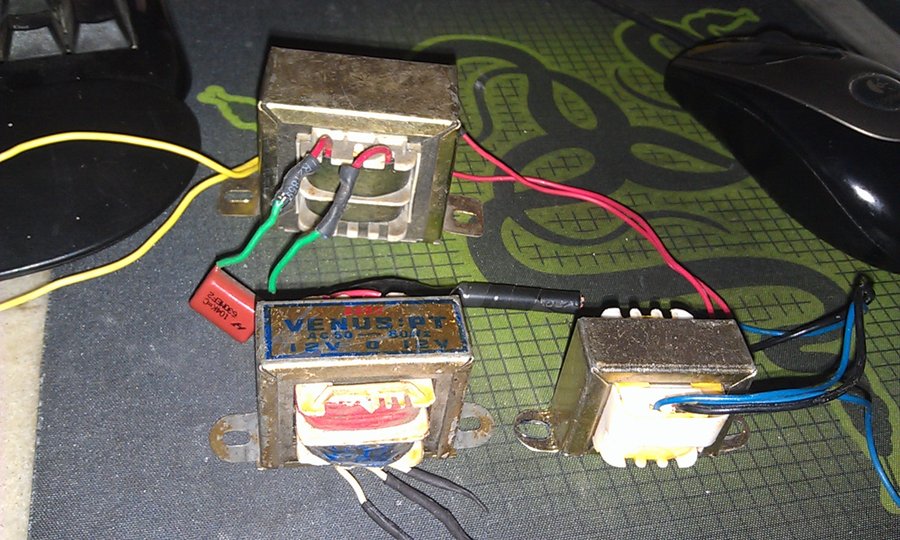

手上有3只小牛
一只220V~9V;2只220V~双12V的。
9V的是拆电子称的,双十二的一只是一个什么齿轮减速电子调速电机调速器拆的,另一只是遥控卷帘门接收盒子里拆的。
都很小毛估了下功率双十二的可能只有几W,9V的可能大一点。
想用这变压器做个LED小夜灯,不知功率是否够了,LED用8MM 0.5W 草帽头10颗左右吧.
求鉴定这3只牛功率哪只适合(效率高点)
上图~~~~~~
IMAG0233.jpg 这只三围50*40*40
IMAG0234.jpg 左边这只42*35*30
IMAG0235.jpg 最后这只37*30*35
大概就是这么个情况,有什么办法鉴定么?
发表于 2012-5-1 13:39 | 显示全部楼层
准确的知道变压器的容量需要量舍宽和厚度,然后换算功率,不过这个带几只LED都太富裕啦
发表于 2012-5-1 13:49 | 显示全部楼层
都合适也都不合适。合适因为余量大,不合适也因为余量大。
发表于 2012-5-1 14:13 | 显示全部楼层
做小夜灯,有点大材小用吧!
 楼主| 发表于 2012-5-1 14:16 | 显示全部楼层
第三只也不合适么?我看了下大概3~5W吧,难到要搞几颗1w或者10W  LED弄弄?
发表于 2012-5-1 14:23 | 显示全部楼层
做小夜灯可以考虑电容限流电路,效率高,电路简单,变压器自身的损耗就很可观了
 楼主| 发表于 2012-5-1 14:27 | 显示全部楼层
回复 6# fangjun
    难道你说的是天朝的特产?阻容降压?没隔离不安全啊~
发表于 2012-5-1 15:05 | 显示全部楼层
回复 7# nonoge
    阻容降压与市电不隔离,所以必须全密封(绝缘)处理,如果做不到的话,也可以考虑使用小型开关电源,就是手机充电器的电源,改改电压,加个恒流就可以的,也比变压器小巧实用
发表于 2012-5-1 15:06 | 显示全部楼层
都合适,用最小的那个都够了
发表于 2012-5-17 22:19 | 显示全部楼层
三个,那个都不划算损耗多,功耗大,还是找个多余的手机或MP3的充电器改吧
