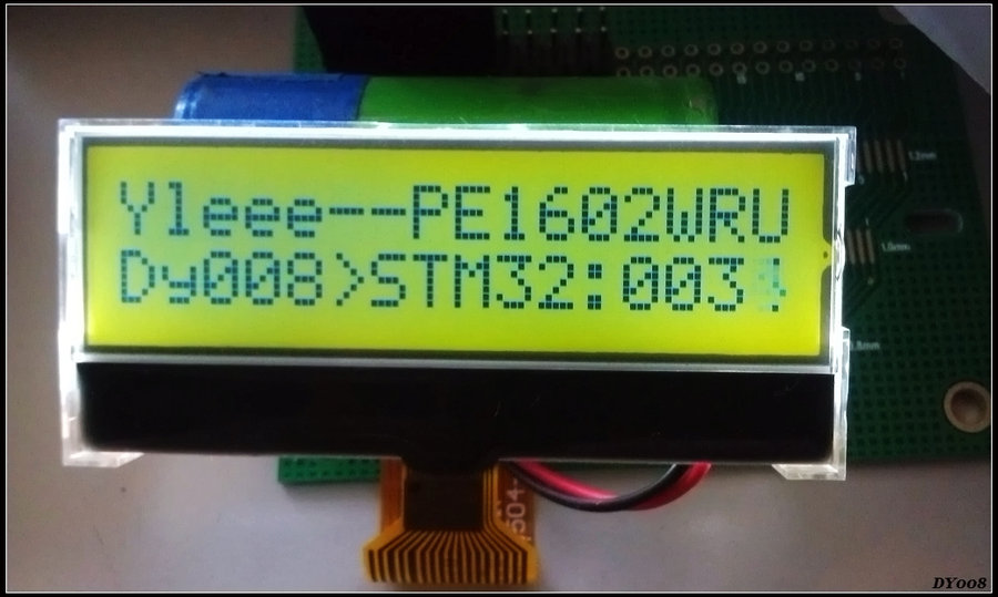

开始以为栽在手里了,详见:
https://www.yleee.com.cn/viewthread.php?tid=14695
首先感谢Yleee提供了如此高性价比的LCD模块,其次感谢“
199003326 ”版主提供了显微图!
详见:
https://www.yleee.com.cn/viewthread.php?tid=14723&rpid=263492&ordertype=0&page=1#pid263492
研究结果:
1:该模块VDD可以使用5V供电,并且基本在2.8~5V都能很好的工作!
2:V0电压需要在4~5v之间就有很好的对比度了,无需调整!
3:时序是6800标准8Bit总线驱动;
4:接线序号:
1------2----3---4---5----6---7---8---9---10--11--12----13---14
VSS  VDD
   V0  D0  D1  D2  D3  D4  D5  D6  D7    E     R/W  R/S
5:初始化程序记得设置以下几句即可正常显示:
enable(0x0E); //省电模式关闭,内部振荡器起振;
enable(0x21); //内部电源VF上电
for(i=0; i<=400; i++)     //预想延时20ms
delay(10);
enable(0x29); //显示打开
6:内部CGRAM的地址:
    第一行:0x80 ;
    第二行:0x90;
7:内部字符集为非标,部分符号(包括空格)不是标准的,但数字和字母是正确的;
8:背光为非常漂亮的白色LED驱动,淡绿色显示,3~5V都行,根据个人爱好选择!
附上显示有图才有真相,实际的显示比图片好多了:

 楼主| 发表于 2012-5-2 15:08 | 显示全部楼层
哇 ,效果不错。太厉害了。。。。
785418837 发表于 2012-5-2 14:52 https://www.yleee.com.cn/images/common/back.gif
   实际的显示效果要好不少!呵呵

发表于 2012-5-2 22:39 | 显示全部楼层
怎样才能让它代换标准的1602?
 楼主| 发表于 2012-5-2 23:23 | 显示全部楼层
回复 6# 链接
   被你问到了!!呵呵!
无法直接替代标准1602,除非可以修改源程序,否则无招!
