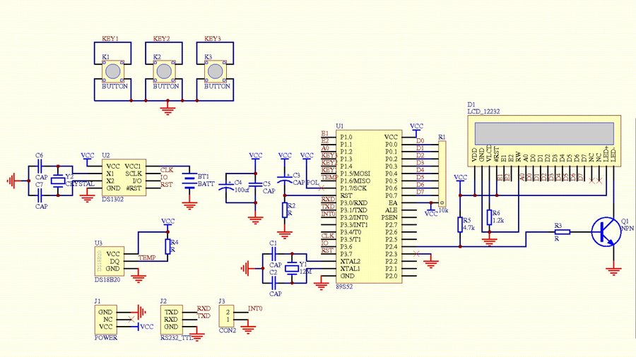

看到论坛上有人制作,在淘宝上买了一块12232,结果发现与原设计的型号不一样,先发上来看谁能修改一下程序和接线图,希望和大家共享。我买的12232LCD屏接线方式和1602是一样的 1.jpg 21.jpg 我在淘宝上买的12232屏 12232液晶屏.jpg 这个是原来用的12232屏https://www.yleee.com.cn/viewthread.php?tid=1343&highlight=12232

发表于 2012-5-3 18:59 | 显示全部楼层
你这个lcd应该是ST7920驱动的
试下这个能否驱动 http://www.mcu123.com/news/article/design/uc/200610/2364.html
只接串口就好
lcd液晶12232F的串口C51程序(ST7920)

 楼主| 发表于 2012-5-3 22:11 | 显示全部楼层
回复 9# 阳光999
楼上说的应该对,驱动是ST7920的,我把它接到12864(驱动为ST7620)数字钟上可以显示,但字不全,请问怎样使用到这个路码表上,我跪求版主了,也跪求各位高人了。。。
