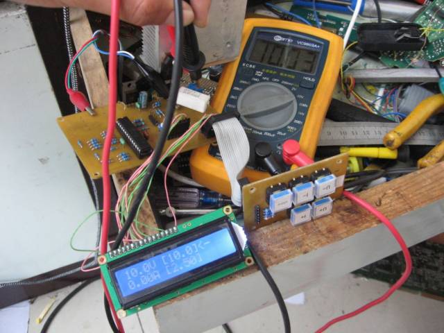

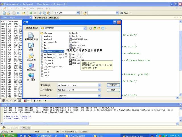

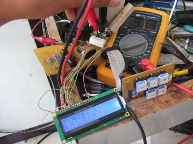

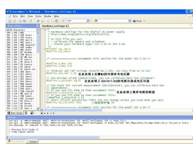

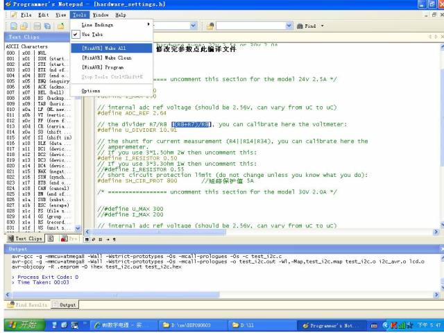

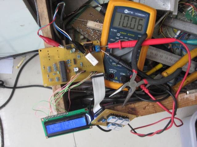

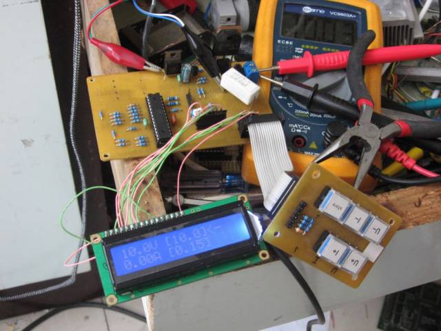

M8 数控电源 测试版 的调整方法,鉴于原贴子太长为了方便大家制作我在这整理一下调试方法方便大家,不对之处请指出 同时感谢参家原帖讨论的同志们因为有大家讨论才有此贴 上图

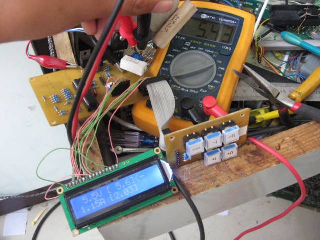

我在调试的时候是测量R7 R8上的电压植在计算出比值,之所以用的是电压没用电阻直是因为在线测量可以把正个电路的影响考虑进去,同时万用表的电压档一般情况下精度比电阻档精度高一些,同是一定要测量M8内部电压基准的值是多少并做相应的修改,要不出来的电压不是高就是低一点

我的调整方法(学 cry-devil的), 电流取样电阻并联一多圈可调电阻, 电压分压电阻选用多圈可调电阻.
然后调节多圈可调电阻, 使LCD显示和万用表显示相同.
优点: 不用改软件
