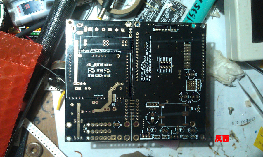

交作业 m8v7 电压跟随部分,多图多真相!
发表于 2012-5-2 23:20 | 显示全部楼层 |阅读模式

主控部分还欠一点零件,找齐后再开工!

    不再继续了吗?我的今天也焊完了,但是输出不能调整,由于王老板的32V电源还没到,所以先用19V试了下,输出一直是16点几付,不知道哪个地方的问题。

7 V( t( j$ M( j+ ?    你确定+-5v有了..校准好了,如果不可调固定16v就检查一下m8的13 14及后面的电路有没有短路.4 D; B4 V7 p8 O; L1 S% Q7 E* w
一般讲就是模拟部分和控制部分.1 a. |8 m2 ^/ W! F) s
模拟部分可用电位器测试.
% A0 m; U, X/ N! w5 s/ E控制部分简单就重新烧,复杂就用示波器.2 q' O& H$ C! C& f3 x5 M5 @3 M  Q

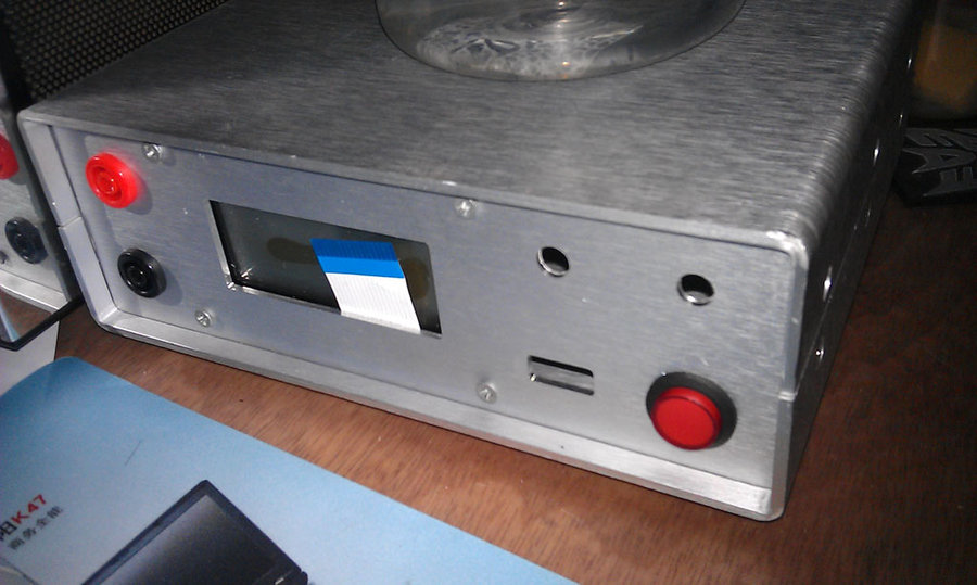

我的已经调整好.因为太兴奋所以木有拍多少过程.最近在搞外壳.
( U5 a' e/ C* R1 ]. t$ X9 K7 m9 Z8 l还欠点东西才木有完工!

    确认+-5V都是好的,直接在电源板的VCC、C0、GND加一个10K的可调电阻,输出端电压可调,说明调整管没有问题,应该就是控制部分了。我用万用表的频率测量,发现PWMA、B都没有输出,频率是0;测量M8的晶振和3R33S的线圈都是正常的,2004也可以正常显示,我觉得M8应该问题不大吧?但不知道为什么PWM没有输出。2 f& T5 q) o* G+ c
    另外,我没有接负载,是不是这个原因?要接什么样的负载?不接负载的话相当于数字地和电源的输入VCC同电位了,这样T1的基极比VCC还高,是不是就没法调下去了?模拟电路不太明白,还请指教下:)

    重点检查m8把!不带负载是可调的阿.换一片试试.
3 y" F: U" J2 i& H/ v数字地是和输出是同电位吧?
& |$ P/ j& w1 [: n, k: z如果还不行我也没招了,找找高人吧!

    调好了,原因很悲催,R1  200K的电阻竟然是坏的,焊下来量了下是开路,因此只要有PWM输出TL084的10脚肯定是高电位,导致输出最高电压,换上一个好的200K电阻就OK了。
