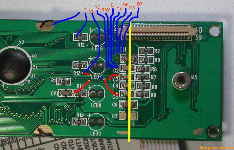

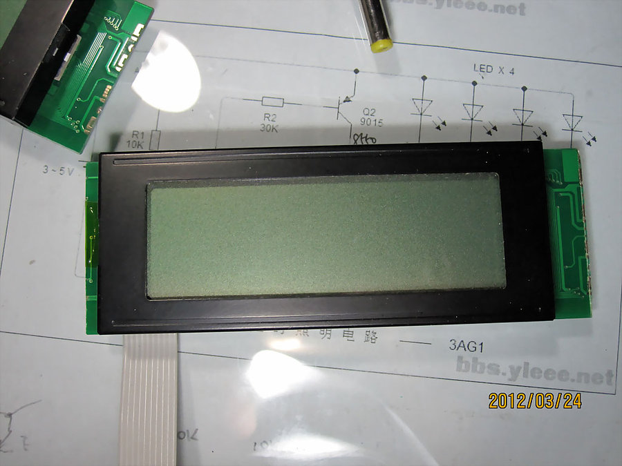

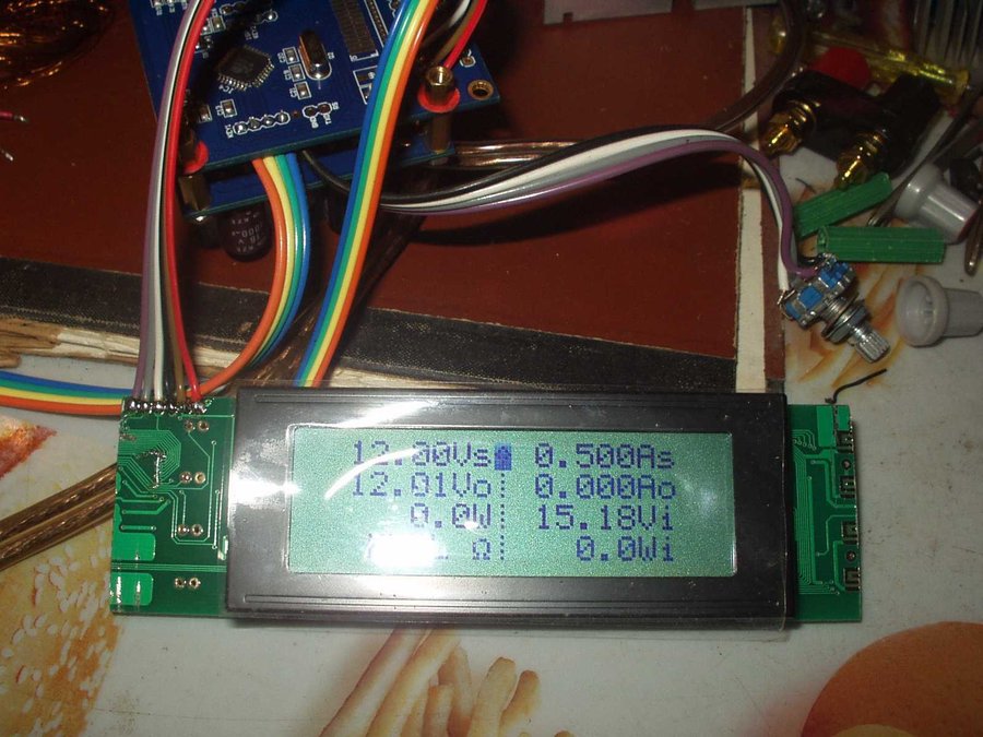

昨天好不容易有点空,看见抽屉里还躺着M8V7套件带来的白菜2004,就决定把它改短以放进我用ATX电源作的外壳里去。
在论坛找了一下,找到了一位高人改白菜的资料:

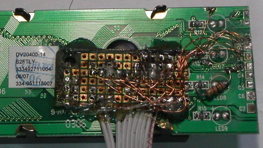

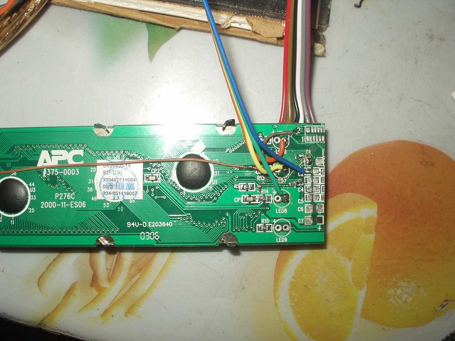

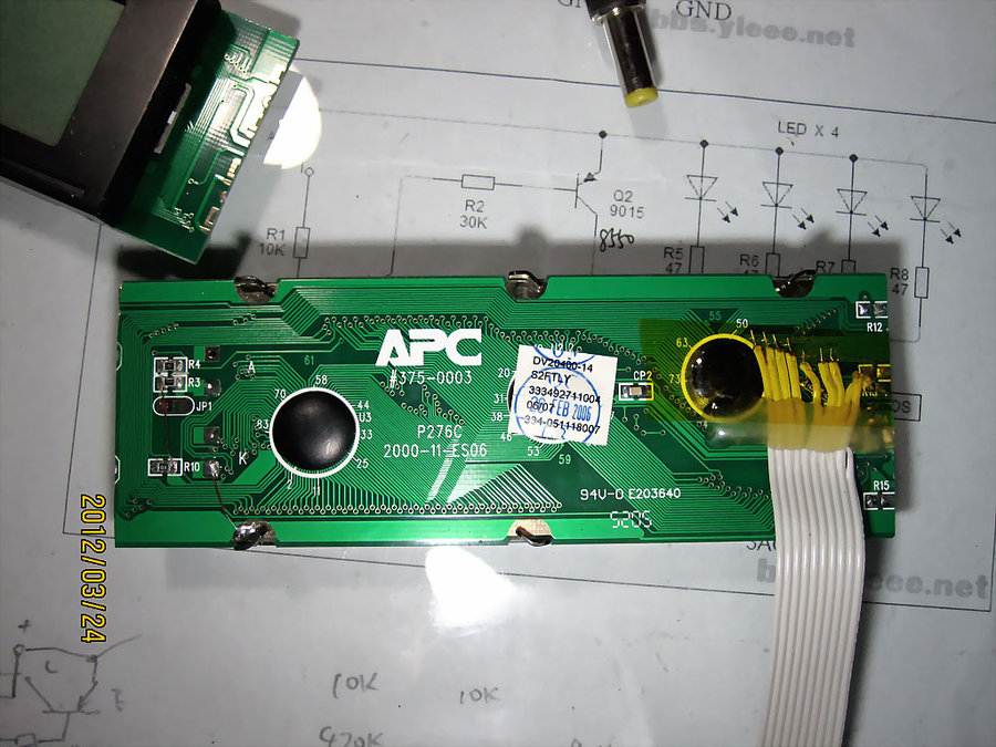

改动的地方还是不少的。后来经过一番努力,锯短、飞线、连上四个小电阻、接上短接线,最后上电终于点亮了。但是。。。居然只有背光亮,没有字?晕啊。只好再检查走线吧。后来发现原来VO引脚没连上(被锯断了),接上就好了。我的改法和论坛上那位高人不同,他使用一块洞洞板来连接飞线,再把排线接到洞洞板上,效果如下:
我觉得这样较难看,就改成下面这个样子了,这是背面:
我习惯利用板上已有的焊盘,把飞线接到原LED的负极处,原LED拆除。然后排线再接到LED负极的焊盘上。
这是正面,左上的六个焊盘是“原装”的,并没有因为锯短而断掉,为什么不利用呢?不过我这个有锯得点儿多了,只好飞了一条线。(图上看得不是太清楚)
全部接好后上电试机,OK,感觉真好。2004就是方便,可以一屏显示全部数据,不用整天翻页了,爽啊。

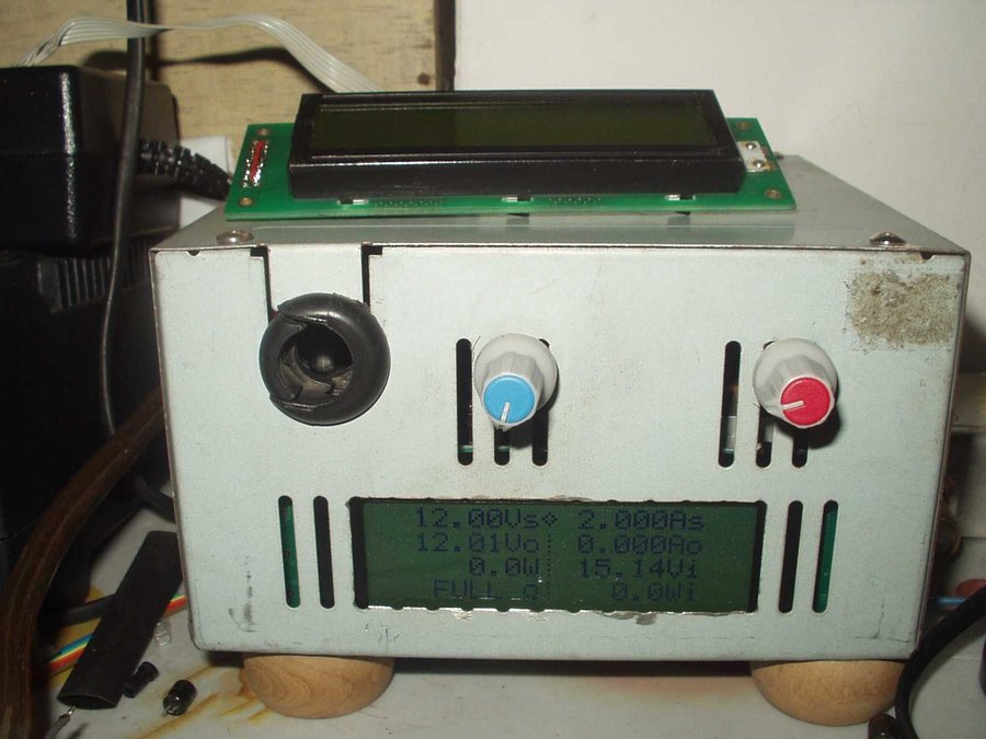

最后当然是组装了。呵呵,我的M8V7到现在终于基本完善了。上面放着的就是原来用的2002液晶。

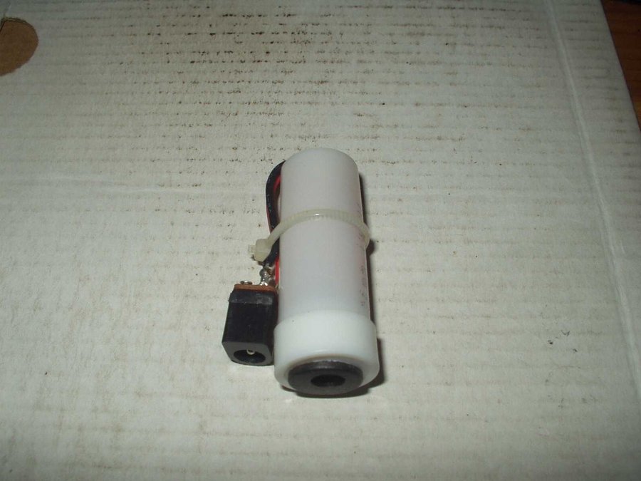

顺便晒一下我的“保济丸版”白菜控制器。
够小吧,不过不能调温。我用固定温度也够了,主要是小巧,容易携带。工作照:

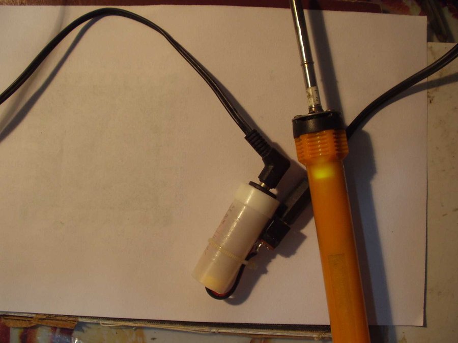

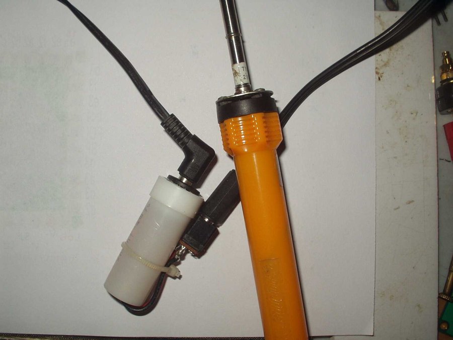

郁闷啊,开了闪光看不见烙铁上的小灯了。关灯再照!
这次看见了吧,小灯随烙铁加热一闪一闪的,真不错呢。小灯接法:发光二极管串一个3K电阻再并到T12的+、-极上。注意发光管的正负不要搞反,搞反就不亮了,但不会烧坏。

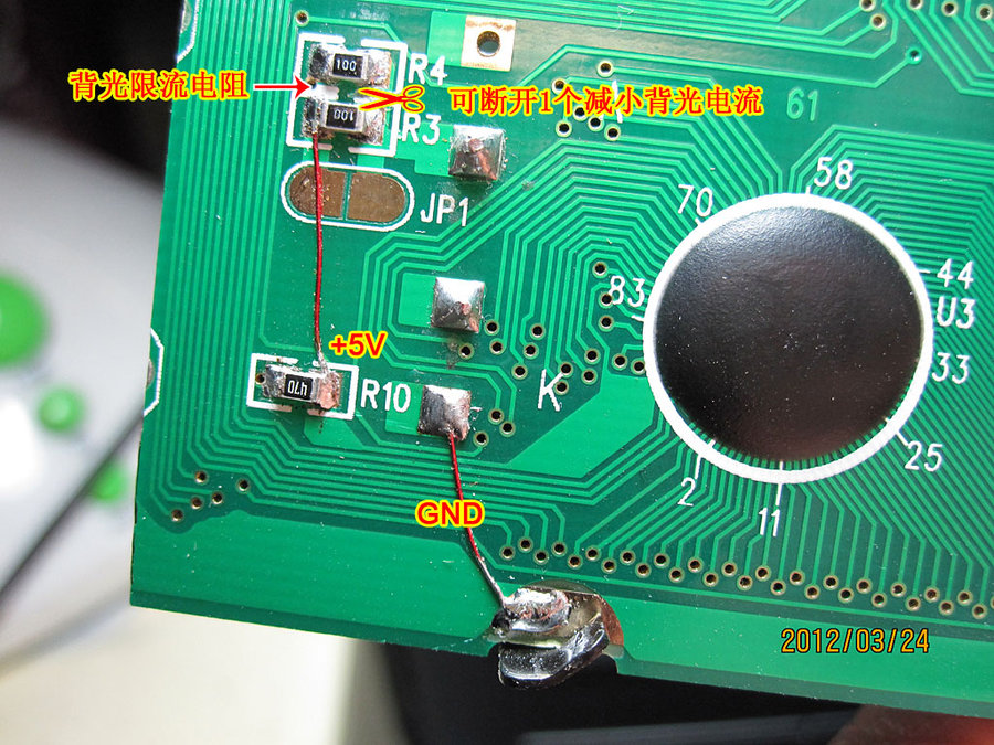

既然下定决心要改短LCD的话,不如做的彻底一些。
可以这么改:
1. 背光建议这样改:断开1个限流电阻,电流在100mA左右,背光亮度尚可。不断开的话,亮度高电流较大。
2. 排线接口处也可以截得很短,可以参考1楼的图移几个电阻,排线与PCB走线成“十字”行交叉错开位置焊接。
    需要点技巧和焊工,不过效果比较耐看些。  排线用热熔胶封住了,之前忘记拍照,失策。
正面,也够短的了

另,我是用一个4148限流的,工作时背光灯电压为4V,亮度OK。

 楼主| 发表于 2012-5-9 08:22 | 显示全部楼层
液晶咋放下面 了
pfg20999 发表于 2012-5-8 23:46 https://www.yleee.com.cn/images/common/back.gif
放下面是因为那里有散热栅格,开孔方便。栅格高度和液晶屏刚好一样。
