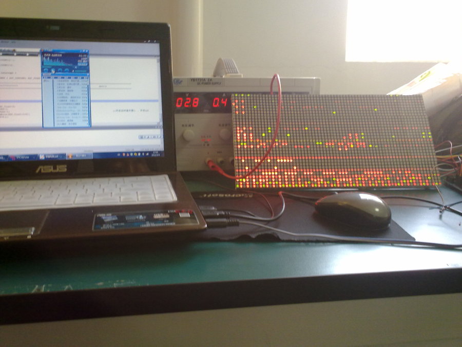

抄了DIY大哥的音乐频谱的程序,试着做了一下,问题粗线了啊,不给音频信号时,柱状条也在跳动,我想肯定是程序的问题,有没有那位大神帮帮忙啊
不会 我的很正常呀  没声音也不会这样
分析:
1.电源会不会电压或者功率太小(图片上只有2.8V 应该5V)
2.接线错误 (看图片好像行扫描A B C D接线错误)
发表于 2012-5-5 22:29 | 显示全部楼层
电源进入恒流了?电流调大点。

 楼主| 发表于 2012-5-6 12:12 | 显示全部楼层
回复 4# DIY
    接线没错误,是用的5V电源,接上之后显示电压会降低,实际上是5V的啊,我想肯定是程序的问题,在网上也找了和你差不多的程序,你给的程序好像少了很多内容啊
