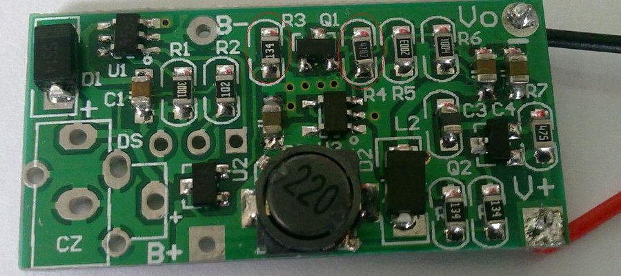

单锂升9v 的板子要改成15v的话,要改那两个电阻?
发表于 2012-5-7 21:46 | 显示全部楼层 |阅读模式
图中的画红圈的两个吗? 改哪一个比较好?
发表于 2012-5-7 22:08 | 显示全部楼层
改R4 R5  一个是上半臂的一个是下半臂的
发表于 2012-5-7 22:36 | 显示全部楼层
有错误好想 我把电路上传看看吧 好像不是这个新版的
发表于 2012-5-7 22:37 | 显示全部楼层
 楼主| 发表于 2012-5-7 22:38 | 显示全部楼层
lichuang1005 发表于 2012-5-7 22:08 https://www.yleee.com.cn/images/common/back.gif
    貌似r4 r5 之间有个取样点。
发表于 2012-5-7 22:43 | 显示全部楼层
回复 5# 老弹弓
    xr2303的FB引脚接在R4下端 R5上端 R6上端
但是R5下端接地 肯定是下臂电阻了
R6下端好像是接输出的 可能是上臂电阻吧 但是电阻比好像有点
R4上端接的是那个三极管 所以修改R5简单点吧
我觉得修改R5靠谱 改小
因为升高电压 要不抬高上臂电阻  要不就降低下臂电阻
降低电阻可以并联或者更换 上臂电阻加大不容易了
发表于 2012-5-7 22:47 | 显示全部楼层
貌似需要修改两处 一处是xr2303的升压反馈   另外那个三极管自动关机是不是也要修改一下 这个就不懂了
 楼主| 发表于 2012-5-7 22:56 | 显示全部楼层
回复  老弹弓
但是R5下端接地 肯定是下臂电阻了
lichuang1005 发表于 2012-5-7 22:43 https://www.yleee.com.cn/images/common/back.gif
谢谢,          明天该小 r5 试试。
