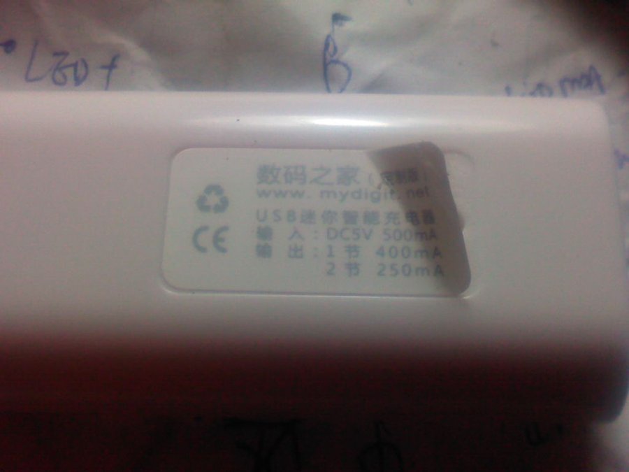

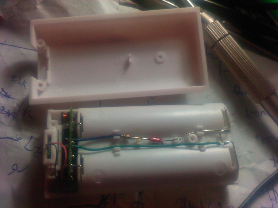

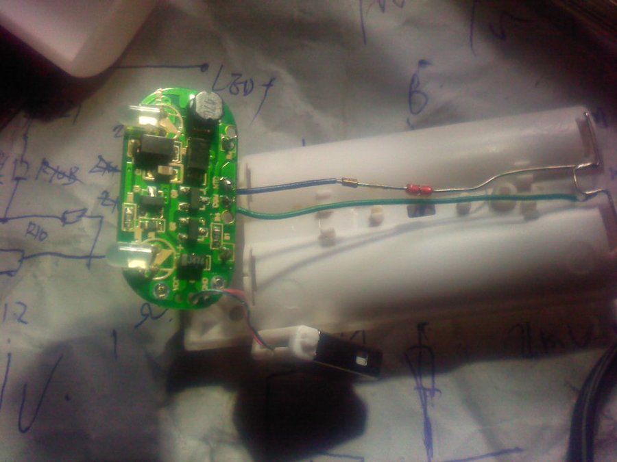

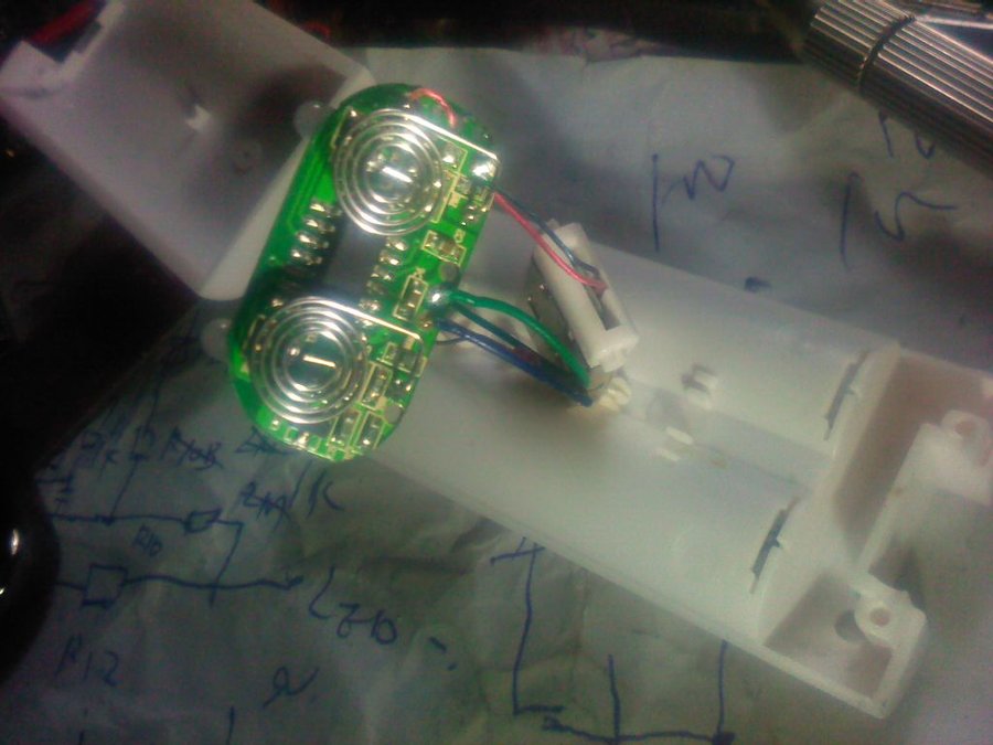

数码之家定制版艾而浦EC-01全球最迷你智能充电器,没事测试了下,用示波器测试电流波形发现,发现是脉冲的,用四而且是大脉冲调制小脉冲,大脉冲频率约1Hz,空间比大约75左右,小脉冲120k左右,空间比约60左右,拆开后通过分析电路发现,小脉冲是不稳压DC变换用的,装回去就杯具了,发现电流非常大,再拆开检查发现单片机挂了。

发表于 2012-5-9 15:08 | 显示全部楼层
小脉冲120K?如果是单片机不会有这么高频率吧,也许输入是电源引入的
 楼主| 发表于 2012-5-9 16:00 | 显示全部楼层
回复 4# aayy
    不是,这个频率是用来做DC变换的
 楼主| 发表于 2012-5-9 16:03 | 显示全部楼层
回复 3# hijk1
    单片机挂了,没法修

发表于 2012-5-9 20:10 | 显示全部楼层
单片机有防拆自毁装置
