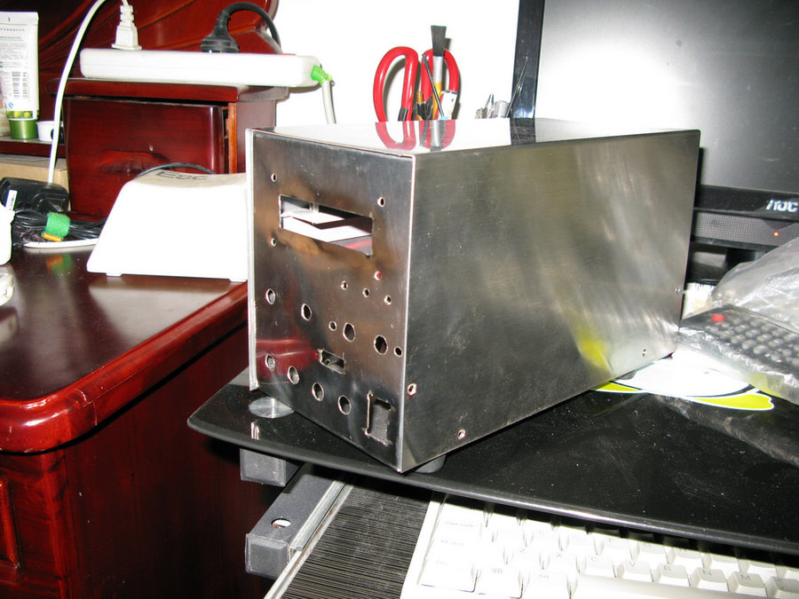

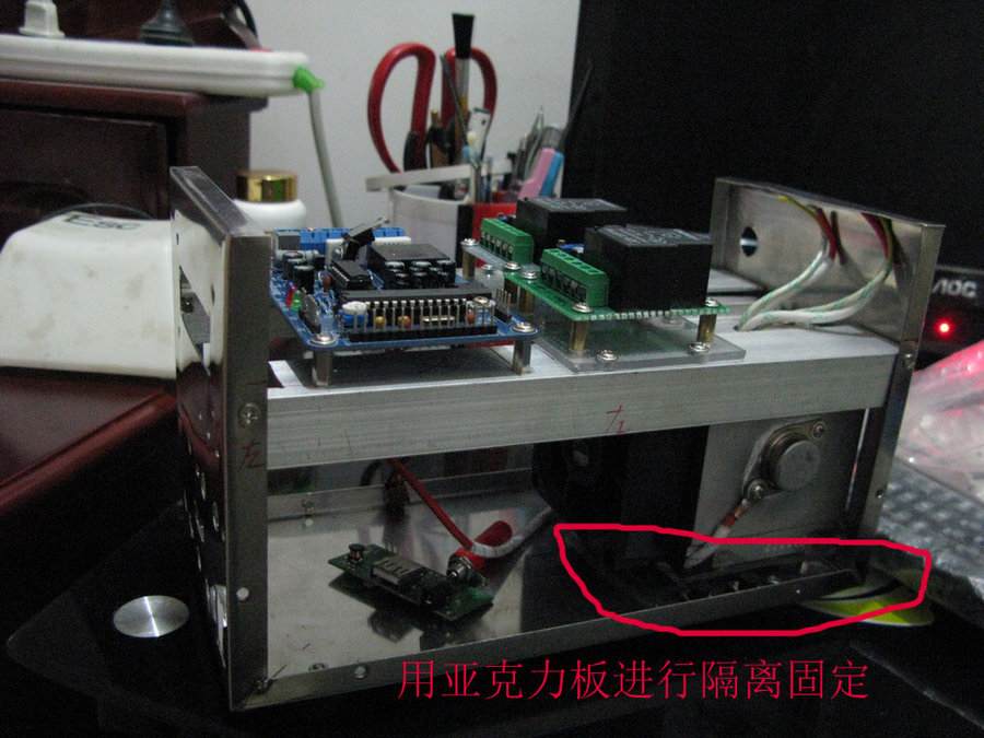

上次发了一个不锈钢外壳的贴子,现在外壳开孔和位置基本完成,加上一块整流板就OK了

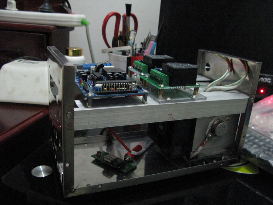

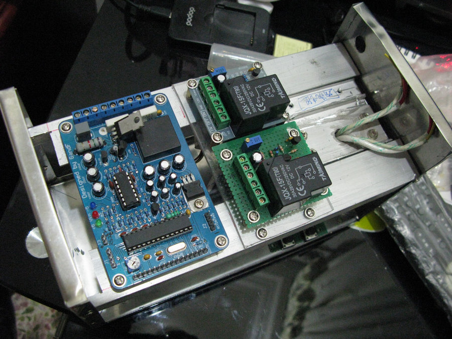

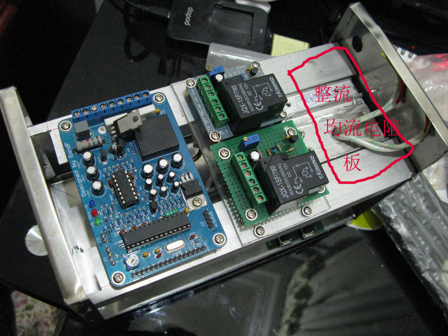

整流板位置
因为用的是金封三极管,麻烦事比较多,散热器本身是正极,所以需要与外壳隔离。为了这点费了点脑筋。原先打算用L形角码,加上塑料胶垫隔离镙丝固定。最后觉得这种方式不保险,采用亚克力板固定在散热器上,再把亚克力板固定在外壳上进行隔离,也挺牢固。

 楼主| 发表于 2012-5-10 19:32 | 显示全部楼层
不锈刚做的太漂了,如果开孔再漂亮一些就完美了!
qiantu 发表于 2012-5-10 19:11 https://www.yleee.com.cn/images/common/back.gif
    只要有合适钻头,开圆孔问题不大,需要一点技巧,一般人还不一定能准确开孔,因为要打滑。图中有些圆孔不规则,是因为没有合适的大钻头,只能用小钻头捣了 。至于方孔,用角磨机薄切片开的,大点的孔,细心点开倒也问题不大,加上有合适的锉具(可惜我没有),也能开得漂亮。小方孔就太难了。只有用线切割了。DIY的东西,开孔始终都是一个困难的问题。最先开的孔,是用卡尺精确测量并电脑绘好1:1图纸开的,相当精确(液晶开孔就相当准),后来固定散热器时因为没有绘图纸,只是手工粗测,就开得乱七八糟了,还好是有机玻璃,好处理。
发表于 2012-5-10 21:29 | 显示全部楼层
打孔前先用钢钉打个小眼就不打滑了吧?
发表于 2012-5-11 00:28 | 显示全部楼层
钻头磨得不好根本吃不下去.我是不敢碰不锈钢
发表于 2012-5-12 23:28 | 显示全部楼层
用样冲定点,用中心钻开小孔,再上大钻头就能开的准确了
