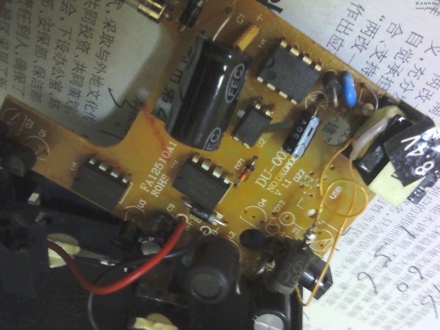

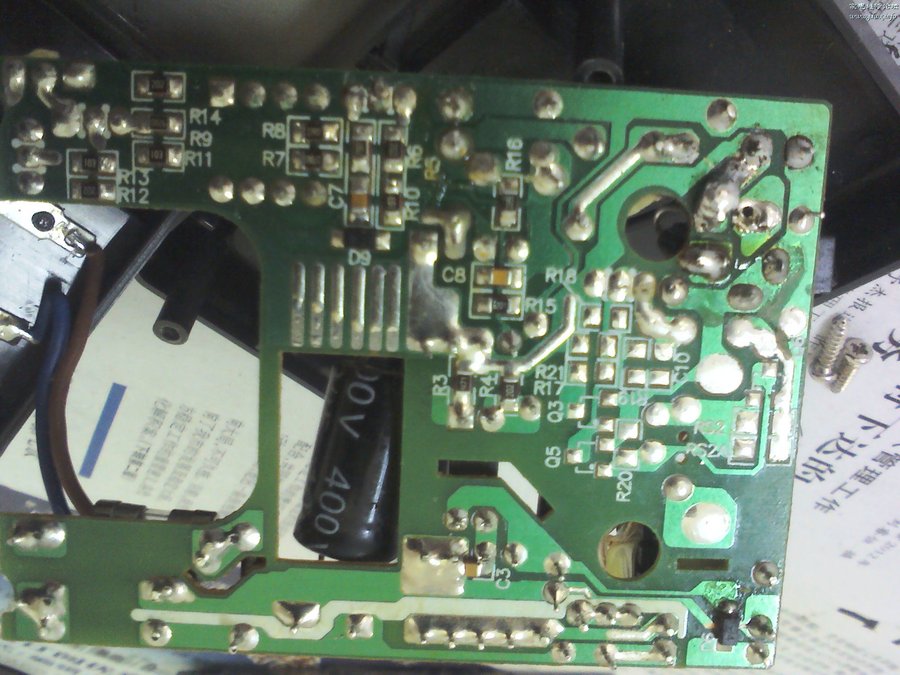

经查一肖特基管击穿,型号是SR2AO,换上一个SR504接通电源输出正常,5-6秒后没有电压指示灯不亮,SR504管发热严重,冷却后再接通电源输出还是正常。请大师们给一指点 103229odwof3tczfd5jivb.jpg 1032351l56uiav6tz4h956.jpg
发表于 2012-5-10 21:10 | 显示全部楼层
请检查低压边的滤波电解是否击穿
 楼主| 发表于 2012-5-10 21:31 | 显示全部楼层
电解已换过。。。。
发表于 2012-5-10 21:47 | 显示全部楼层
不是电解的问题,那恐怕要抄板画出电路才好分析了,“5-6秒后没有电压指示灯不亮,SR504管发热严重”,查一看看看除SR504外还有别的元件发热异常吗?如果没有,换个别的肖特基管试试
发表于 2012-5-10 22:48 | 显示全部楼层
要烧烧一对!还有一个大概也烧穿短路了,仔细看下,也换下来
发表于 2012-5-11 09:55 | 显示全部楼层
空载二极管不可能发热的,唯有后级短路可能。好的电源后级一般并有一个稳压管,看看会不会这个东西出问题。SR是肖基特管吧?我的在2安输出才很热,1安输出只是轻微热。
