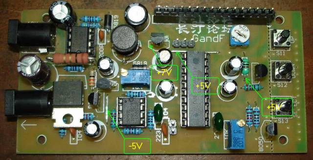

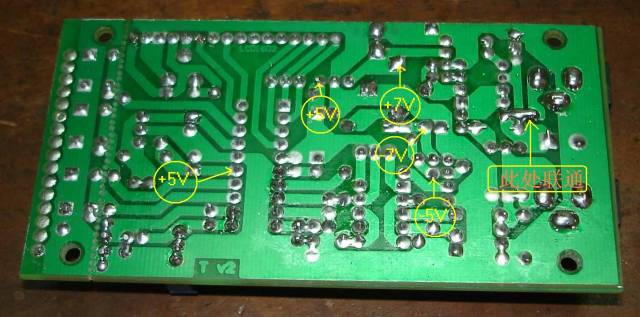

焊接完成后,先只插34036,检查无误上电,测电压是否正常,如测正常即可插上运放及MCU调试了!

G大 我焊接好后 没有200p的电容 用的220P的。搞完成后在T26第6脚我看你的电压是5V我的只有3.78v在78L05的那个脚上也是只有3.78V 1602点不亮 是78L05的问题吗?
