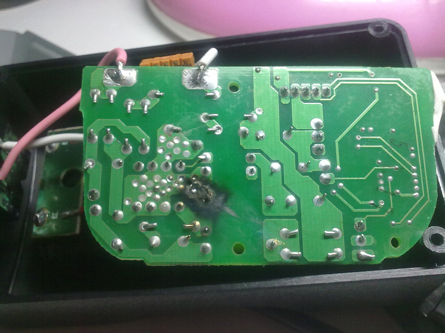

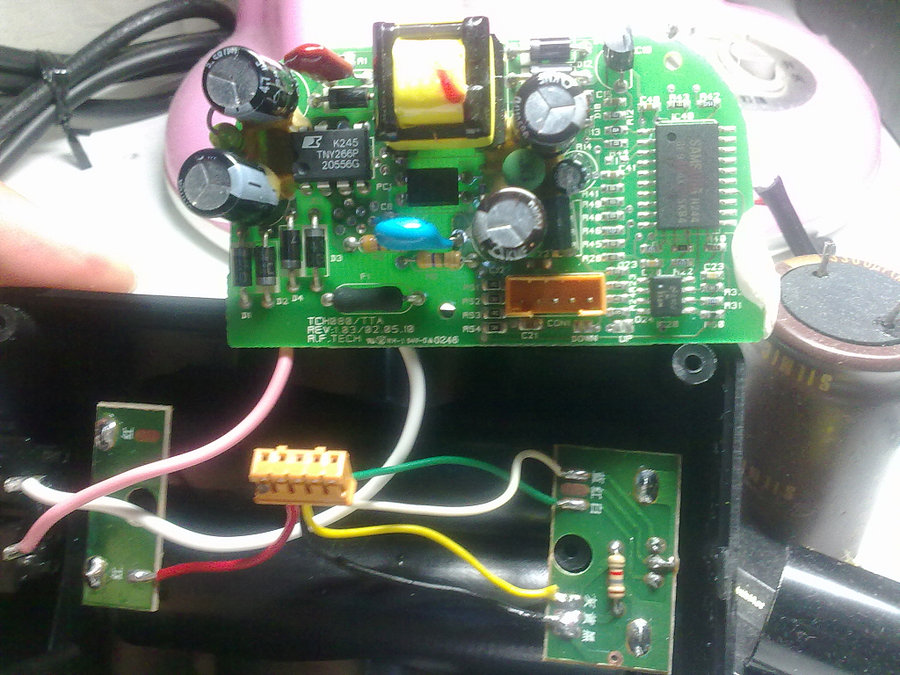

前几天从老王那里买不锈钢小直顺过来两块三星4.2V750ma充电板
http://shop.yleee.com.cn/product-667.html
昨晚才装好的,装进双路山寨18650外壳,两路并联了,昨晚成功充满一颗电池,速度还蛮快的,有点热就是。
今天再冲第二节,悲剧发生了,出去买个菜回来发现灯灭了,于是拆开外壳可是找原因,没发现有烧坏的痕迹,于是搬出示波器进行检修,经验不足。测量光耦输入级,发现没有波形,于是打算测量初级电路,心想搞强电真麻烦。果不其然,刚碰上初级的地线电路,火花四溅,立马黑了,整个黑了,跳闸啦。有图有真相,三星这么脆弱,两节就充废了

发表于 2012-5-12 20:47 | 显示全部楼层
不上隔离变压器,你就敢测初级,不烧才怪。
 楼主| 发表于 2012-5-12 20:51 | 显示全部楼层
追求真理 发表于 2012-5-12 20:47 https://www.yleee.com.cn/images/common/back.gif
    家里没有白炽灯泡,倒是没想到隔离,隔离变压倒是真有
