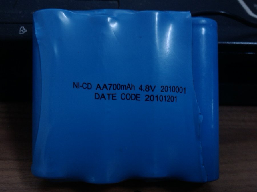

IMAG0163.jpg 请教这种电池,是什么样的充电方式,可不可以直接就用维修电源调到一定电源来充电,注意一下充电时间...
如果可行,电压多高合适呢?
发表于 2012-5-13 12:29 | 显示全部楼层
0.1C充12h就得,但前提是电池的电要放干净,镍镉记忆效应很厉害。
发表于 2012-5-13 12:30 | 显示全部楼层
是四节串连的话,一般5.6左右吧,根据平时单节电压乘的,单节是1.42左右
 楼主| 发表于 2012-5-13 12:37 | 显示全部楼层
回复 2# 199003326
    谢谢斑竹,没有专业性的东西,如何放电呢(用个电小阻做小负载?)?
4节串联的电压放到多少才算是放尽???

发表于 2012-5-13 15:41 | 显示全部楼层
镍镉电池相对还是比较皮实的,如果存了很久,那初次放电要深一点,接个10ohm电阻放到3.5V左右,充电要恒流充,0.1C也就是70mA充12个小时就可以了,可以循环3次,激活容量。

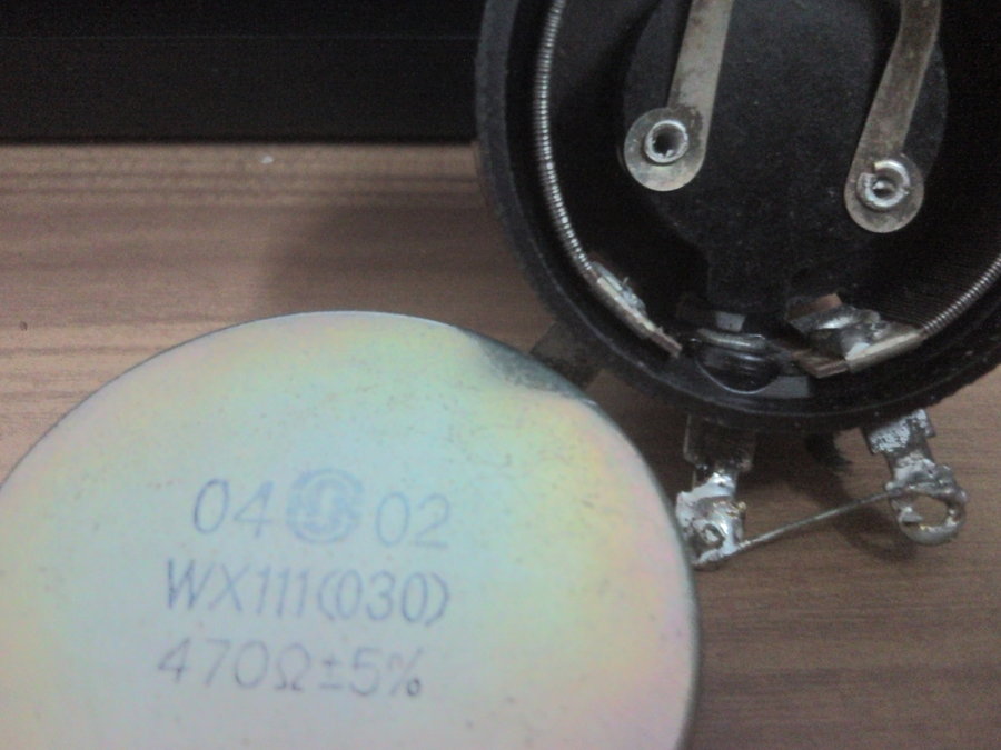

这个可以调节到合适的阻值进行放电吗?
发表于 2012-5-19 20:34 | 显示全部楼层
用个小灯泡,摩托车用的就可
