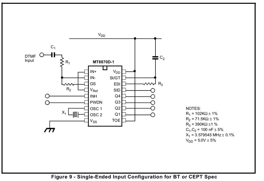

也许有人会说,有那折腾的时间,不如人工去浇浇就完事了。
对,在我折腾期间,3种酢浆草全挂了。更不去说那个没再长出来的铁线莲了。
但是,人不在,真没法浇花。明天,又要出差去了。
所以,不低碳,就不低碳了,反正电费还没涨了。
能够远程的浇花就满足了。
这是很久之前的想法了。
之前也发过这样的帖子 弄个远程视频监控加采集其它数据用什么方案?
后来找到了一款网络摄像头,可以双向语音传输。 [已购买,已测试] 支持双向语音的网络摄像头
买了一片DTMF解码芯片MT8870。搭好电路之后,使用android系统下的DTMF输出软件,进行测试。 在改变增益之后,功能OK。
后来拿简易示波器看过,手机输出信号的幅值大概是 100mV。 而网络摄像头输出将近2V(记不清了??)
后面考虑的问题就是在PC上对话筒进行DTMF信号的输出。
通过搜索,发现WIN7系统下有一种办法。
录音设备中点击右键,勾上显示禁用的设备,选择设备为立体声混音,就能实现系统播放什么声音,在麦克风中也是同样的声音。
这样问题就变成找个win系统下的能产生DTMF信号的软件了。
然后那个软件在数码之家搜索到了。[非电资料] [电脑软件]DTMF拨号音生成/解码软件
最后,把东西整合了下,做了下面这个演示视频。
