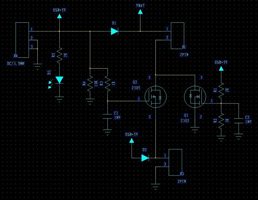

也请教个白吃问题,怎样用开关控制两节锂电的充放电

发表于 2012-5-14 09:48 | 显示全部楼层
买个6脚扭子开关比较安全,如图,趁没老,先积点福

曾经设想使用一个 5V继电器(4V2即可吸合)和一个4V2输出的锂电池充电电源,
来组成两个锂电池的“串接供电、并接充电”电路......
电路近似于“扭子开关”,只是在充电时,“自动”转接而已。
发表于 2012-5-14 11:55 | 显示全部楼层
放电时Q1关闭,Q2导通,
充电时Q1导通,Q2关闭,
自动串放并充
