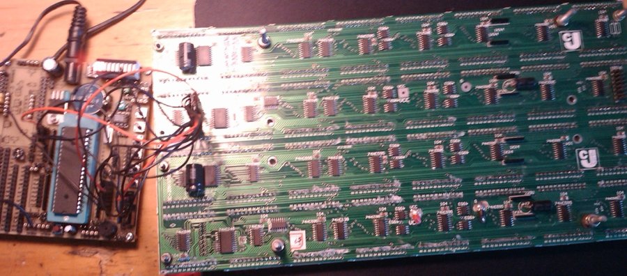

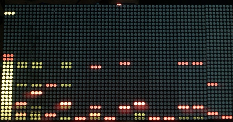

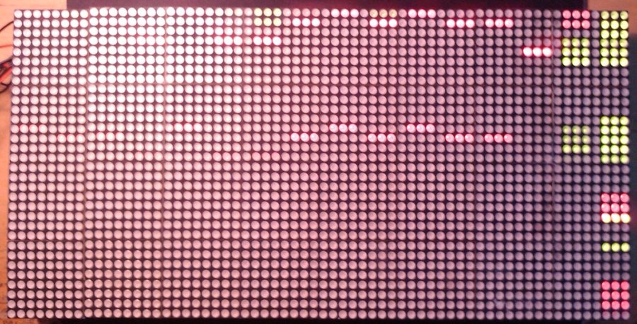

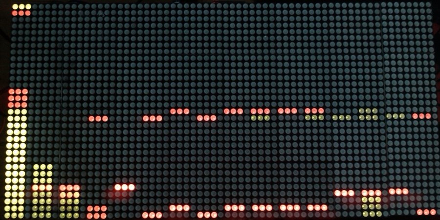

看到好多论坛都有用3264双色屏制作音乐频谱显示,忍不住从淘宝上花120元大洋买了一块屏,有花了7.9元买个显示的程序,几天后收到,没有坏点,但商家提供的原理图和实际接口有出入,折腾了1天终于点亮了,但发现不随音乐闪动,自己在闪烁,折腾的我又问商家,最后把所有的端口轮着换插了一遍,还是自己在自娱自闪。难道是鬼程序?现将全部资料发上来供大家剖析,看看鬼在哪里 1.jpg 2.jpg 3.jpg 4.jpg 5.jpg 08标准接口.jpg

从程序上没有找到ABCD接到单片机哪个脚?不知道怎样看
发表于 2012-5-15 10:43 | 显示全部楼层
abcd接到P2吧
发表于 2012-5-15 10:49 | 显示全部楼层
论坛里不是有程序,怎么不、试一试呢、
一块屏要120元是不是有点高了。
发表于 2012-5-15 11:08 | 显示全部楼层
LZ真有米,这种屏坛里貌似有很多的
发表于 2012-5-15 11:11 | 显示全部楼层
你的情况应该是AD输入通道没接对,真正的AD通道悬空了
我以前也玩过,开始也语带这个问题的
发表于 2012-5-15 12:13 | 显示全部楼层
7.9元买程序?????????????无语了~
