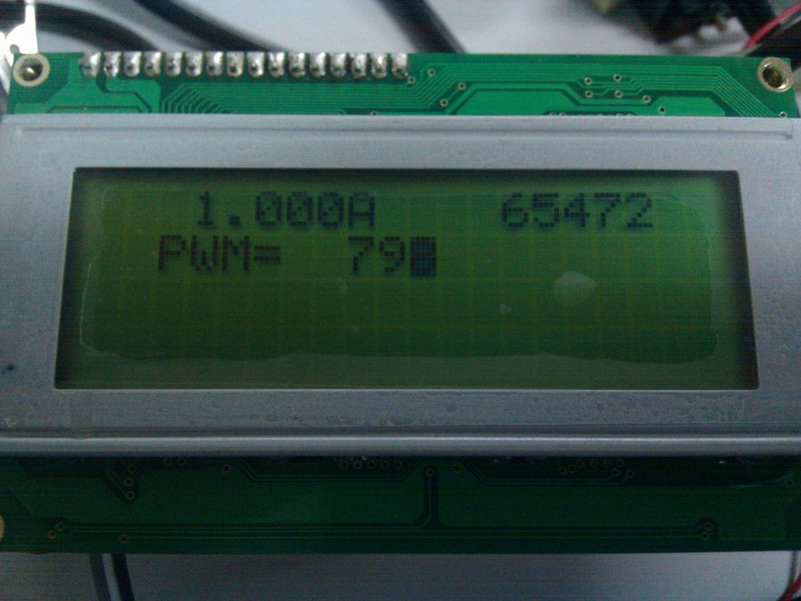

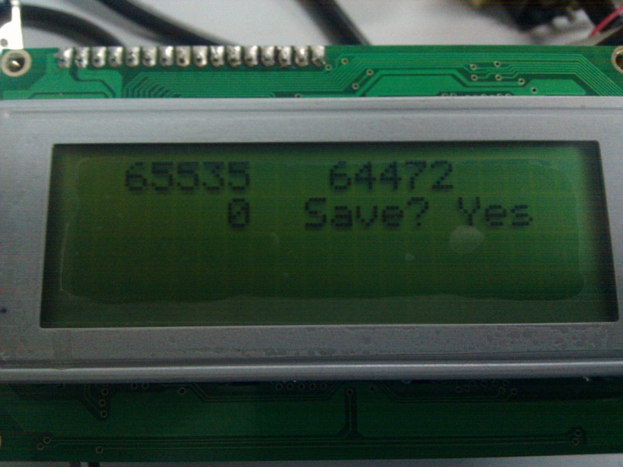

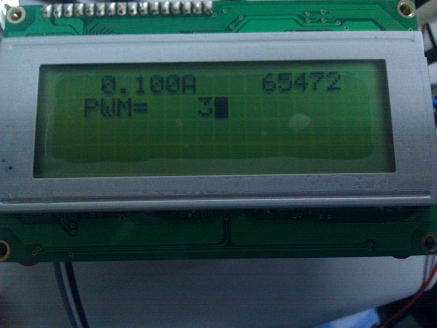

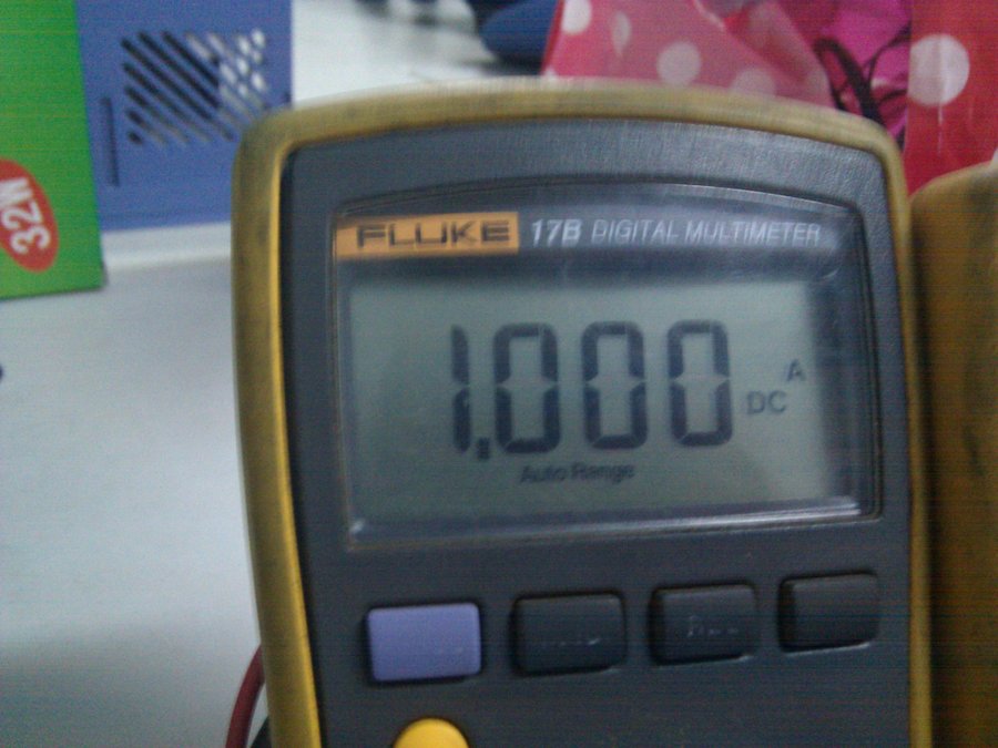

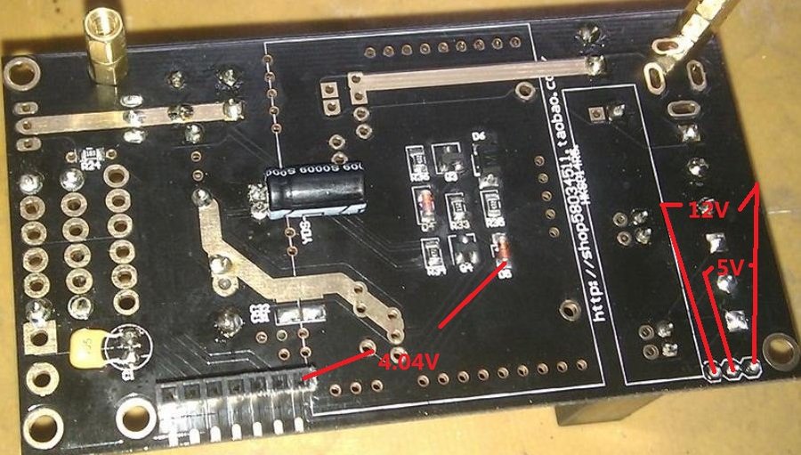

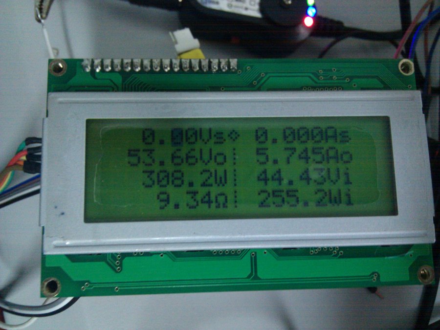

浩祺心的黑色PCB套件,Vs,Vs可调,但Vo,Ao,Vi,Wi等都不变化,已校正过,电压跟随部分5V,12V正常,Vi=4.04V
现在实则电压=Vs,实则电流=As-162ma
校正过程:
1.按Vs编码器开机,
2.选择Vo设置,Vo=1.000V,长按Vs编码器进入后调整,表显示1.000V后,长按Vs编码器
Vo=19.000V,长按Vs编码器进入后调整,表显示19.000V后,长按Vs编码,save.
3.选择Vi设置,Vi=4.04V,长按Vs编码器,save.
4.选择I设置,I=0.100a,长按Vs编码器进入后调整,表显示100ma后,长按Vs编码器
Vo=1.000a,长按Vs编码器进入后调整,表显示1.000A后,长按Vs编码,save.
5.选择save EEP
选择exit退出
PCB洗过了,表也做过相关,差别不大,现在陷入僵局,求解

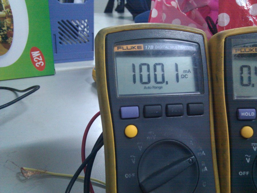

i=100ma
i=100ma

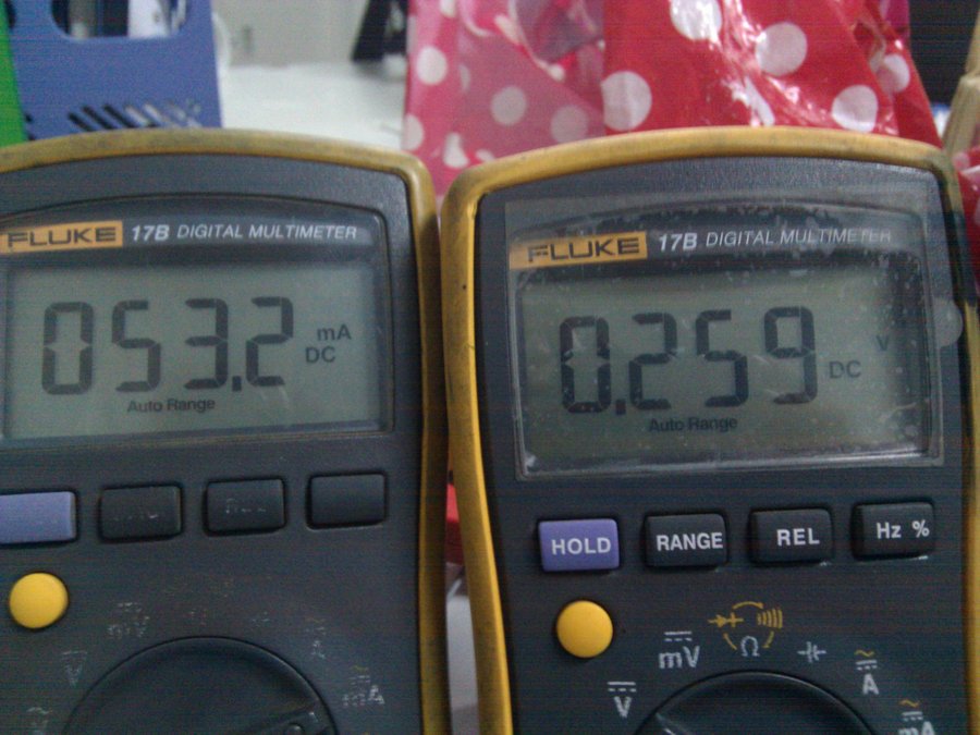

 楼主| 发表于 2012-5-16 19:54 | 显示全部楼层
现在As设为0时还有53ma的电流

发表于 2012-5-16 23:42 | 显示全部楼层
我的几点看法:
1、从图片和描述来看,Vo、Io、Vin的AD转换不正常,可能元件、或者焊接、或者连接有问题。
2、调试电流的时候,能够调整输出电流,说明恒流控制部分正常。你再看看0.1A和1A时,屏幕右边的AD值都是65472不变,说明Io的AD部分有问题。正常的情况下,电流变化的时候,AD值会跟着变化。
请对照电路图,分别检查Vo、Io、Vin所对应的电路。
3、Vs设置为0V时,有几十mV的输出是正常情况。Is设置为0时,输出电流应当为0,有几十mA电流的情况,可能原因是运放的失调电压偏高,需要增大偏执电压,可以在2M电阻上再并联1个2M的电阻试试。
 楼主| 发表于 2012-5-17 08:51 | 显示全部楼层
回复 5# dradeng
这个2M的电阻是哪个位置的,现在焊上的应该是2个3M的,另外,您的意思是我的084有问题吗
是R16,如果是2个3M并联的话,偏执电压应该够了,除非084超标太多。也许084是坏的
可以线检查相关运放单元的电阻以及到M8之间的电路是否有虚焊、短路等。
Vo、Vin,可以直接测一下对应的ADC引脚,看看其电压具体是多少。

呵呵,单位一个我一个,旧的是单位的,刚修好,小电流档测了380V,换了全桥,分流,保险管,重新校了一下,单位这边一共有5个,就是没台表,只能几块表做相关,不过一致性还行
