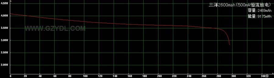

调整大小 201205161066.jpg 调整大小 201205171068.jpg 调整大小 201205171070.jpg 三洋2600mah(500mA恒流放电).jpg 实测了三洋2600mah只有2469mah,估计电流500ma我调大了一点,容量偏小了。呵呵
