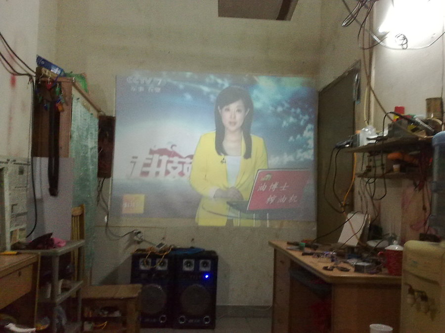

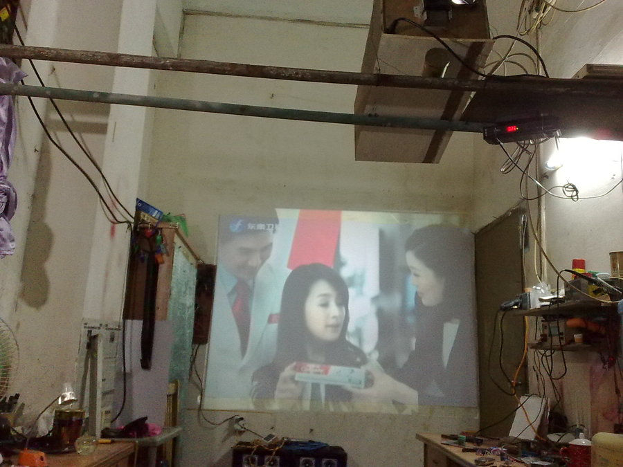

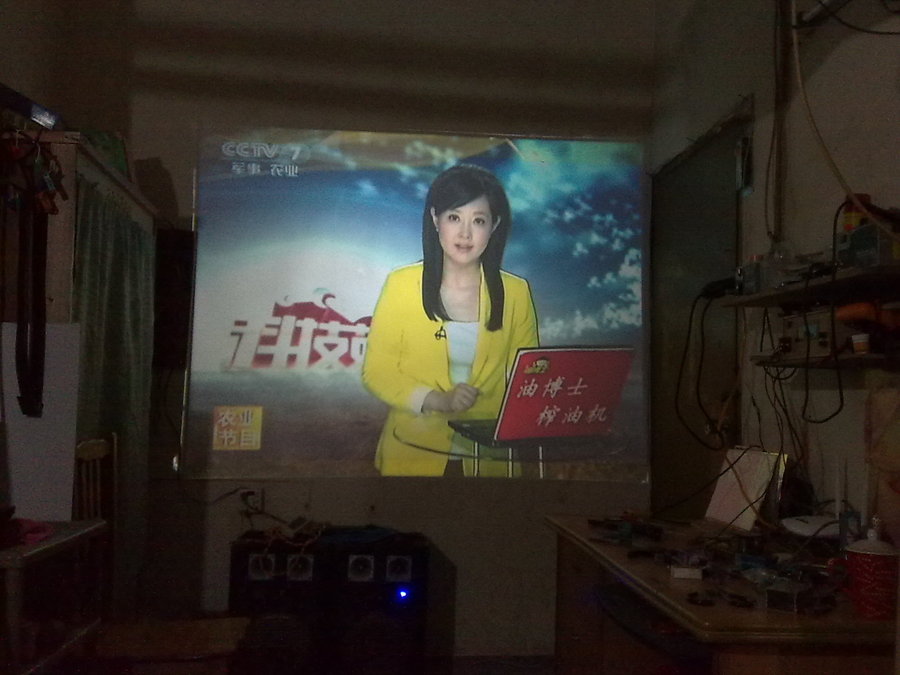

  用手机液晶分辨率太低,没有使用价值,我用笔记本液晶屏 100w led电源用王老板hp32v
led散热用2个amd cpu散热器加一个风扇温度可控制在60度以下,效果不错。投1.8米宽
开30w日光灯
开一18w节能灯
全黑
