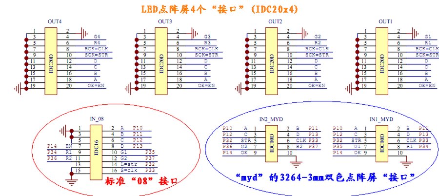

请问:
64楼的照片里,并列的4个20pin的“接口”的排列次序,
是不是会符合某种“标准接口”——譬如常用的“08接口”?
好像都不是!很遗憾!!
发表于 2012-6-3 10:37 | 显示全部楼层
回复 64# songta00728
    DSC_0000062.jpg 你好,请你看看我这个屏怎么连接(我这个屏是32X64双色,整个屏就这么一个输入接口)我和你qq谈了你不在线,看看能不能解决,谢谢啦。
 楼主| 发表于 2012-6-4 09:10 | 显示全部楼层
请问:
是不是会符合某种“标准接口”——譬如常 ...
无锡风 发表于 2012-6-3 10:04 https://www.yleee.com.cn/images/common/back.gif
    画图设计时只是考虑点阵屏应该有的信号线,没有考虑符合哪一个接口,因为我手里的几块屏,都不是常用的接口,您可以转一下嘛,我都是这样做的。
发表于 2012-6-4 10:20 | 显示全部楼层
请问该如何购买呢?
发表于 2012-6-4 10:29 | 显示全部楼层
画图设计时只是考虑点阵屏应该有的信号线,没有考虑符合哪一个接口,因为我手里的几块屏,都不是 ...
songta00728 发表于 2012-6-4 09:10 https://www.yleee.com.cn/images/common/back.gif
“您可以转一下嘛,我都是这样做的”——转一下,不是麻烦嘛!而且容易出错。
刚刚花了一些时间,画了您的“接口”、和其他非标准接口(myd的)以及“08标准接口”之间的接线比较图。
其中一些连接MCU端口的标号,是我自己做的LED点阵显示屏的,未及删除。
不知道理解的是否正确?
我支持开源DIY,所以买了两块您的驱动板——更加希望您能够精益求精!
刚刚看了看您的驱动板,焊接水平很好!
先提几个小问题——仅供参考:
1、电源输入端,能否考虑常用的5mm的直流输入插座——我现在是放在“反面”,借用原来的电源插座孔——这样子在试验使用时,连接插拔比较方便,亦不容易“接反”。
2、增加一个电源LED指示灯,比较直观;在电源输入回路里,是不是增加一个肖特基二极管。防止“反接”?
刚刚花了一些时间 ...
无锡风 发表于 2012-6-4 10:29 https://www.yleee.com.cn/images/common/back.gif
    如果有可能下次再做板,我会把您的提意考虑进来的,说实话,您的提意很合理。
