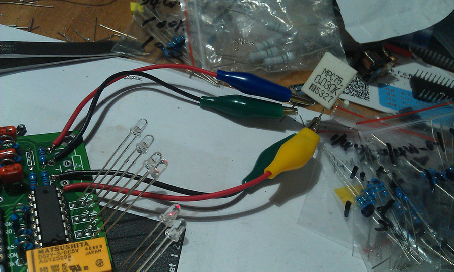

    晶振到了,买到品质比较好的,不加起振电阻也能稳定振在32m
顺便买了个11年的单片机

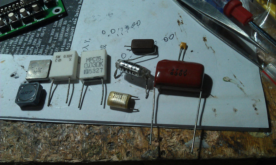

待测元件,不知道量程对不对,还不会用,要研究一下
按照说明书用没有标定的20欧/0.1%电阻校准过z0 z1 z2
待测元件
20欧电阻 0.1%
两20k并联
51k
51k不同档位
1000p云母
10000p 我不知道叫什么的电容5%
474/630v
154 也不知道叫什么的电容
用断开清零+插座测得30p独石(要换个档位才测得出)
0.03欧的电阻,4线清零了,不知道方法对对不对
0.1欧
0.5uh电感
4r7电感

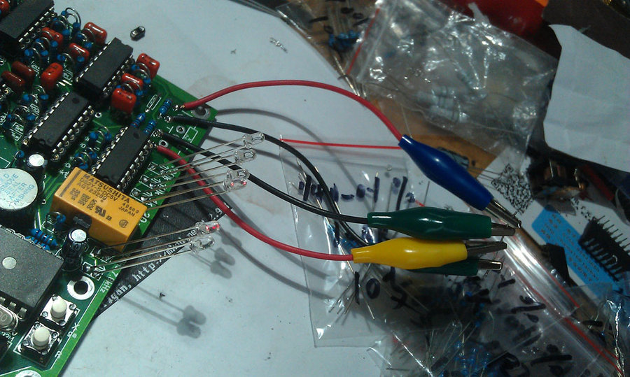

接线图,还是使用了模块,手上也没合适的变压器.
客官来玩啊。

发表于 2012-5-22 07:52 | 显示全部楼层
短路清零后跳不跳?还有用漆包线绕个5-6圈的电感调不?
发表于 2012-5-22 08:03 | 显示全部楼层
测0.03欧的电阻选A1档测。开机后选A1档,按C键,隔几秒后按C键,然后短路测夹子,看看回零电阻是多少,测0.03欧是多少。
 楼主| 发表于 2012-5-22 11:49 | 显示全部楼层
回复 44# fujiachun
    A1档看下面的图,差不多半秒跳一次.
后面一句没看懂.
客官来玩啊。
 楼主| 发表于 2012-5-22 11:56 | 显示全部楼层
测0.03欧的电阻选A1档测。开机后选A1档,按C键,隔几秒后按C键,然后短路测夹子,看看回零电阻是多少,测0. ...
大眼晶 发表于 2012-5-22 08:03 https://www.yleee.com.cn/images/common/back.gif
4线短路清零
清零方法(不知道队不对)
清零后的阻值偶尔跳一跳,两个数
这个数稳定多一点
测量方法,(亦不知道对不对)
数值,稳定
两线短路清零
测量方法
数值稳定
