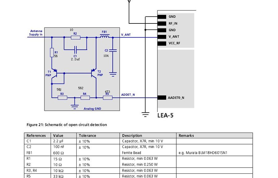

发表于 2012-5-18 21:26 | 显示全部楼层
用PNP镜像电路改进一下吧,会准确一点,起码容易根据元件确定限流值。
更精确的话,用共模电压允许Vcc的运放(例如TL084 TL072)做一个高端电流采样的电路(high-side),电路会更精确。
如果用LM358的话,需要一个独立电源,或者只能low-side采样,不能共地我也觉得使用不方便
发表于 2012-5-18 21:46 | 显示全部楼层
回复 12# locky_z
    gps的有源天线供电的镜像电流源

 楼主| 发表于 2012-5-20 11:12 | 显示全部楼层
更精确的话,用共模电压允许Vcc的 ...
locky_z 发表于 2012-5-18 21:26 https://www.yleee.com.cn/images/common/back.gif
    限流保护电路,只是为了在电源输出端短路时保护电源,或负载电路出现故障时避免烧毁更多的零件,对精度要求不高,与稳流稳压电源要求不同,有几个毫安的误差并没有太大的影响。
进一步提高电流精度会使电路复杂化,在实际使用中意义并不大。
使用358,并不需要另加一组电源,只不过358本身不适合用于稳流控制,电流稍大就会振荡。即使CA3140在大电流输出时也不理想。
