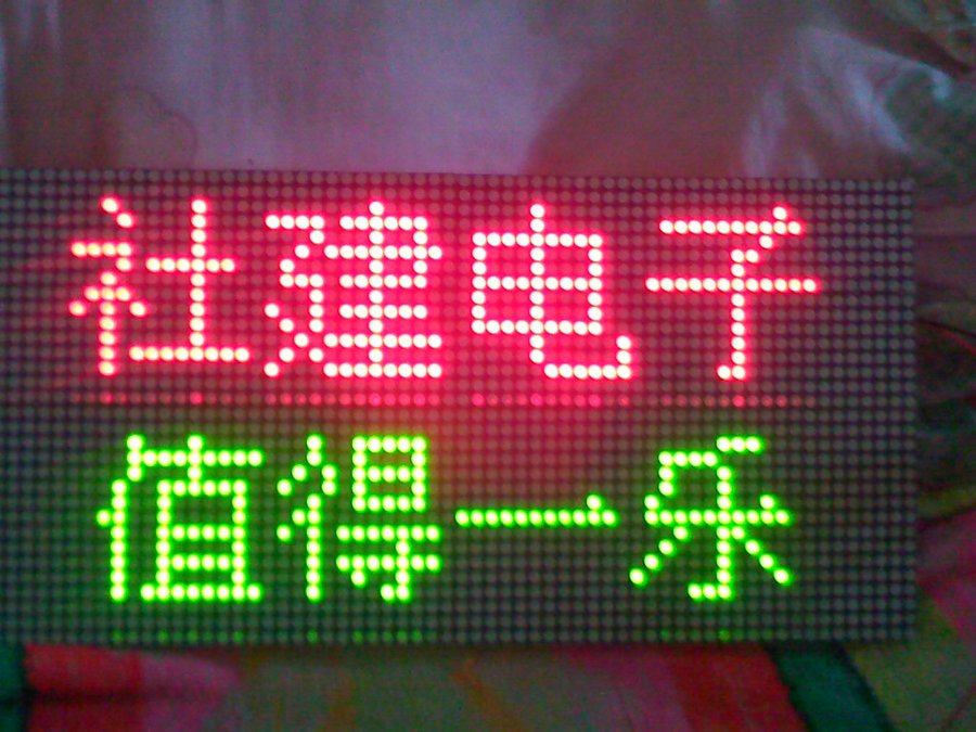

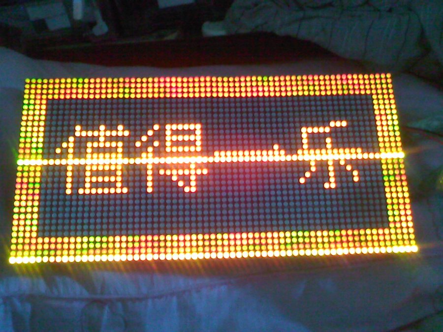

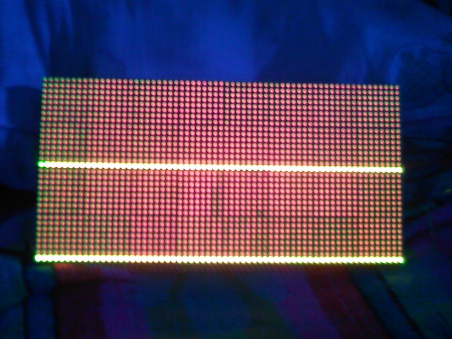

折腾着玩。

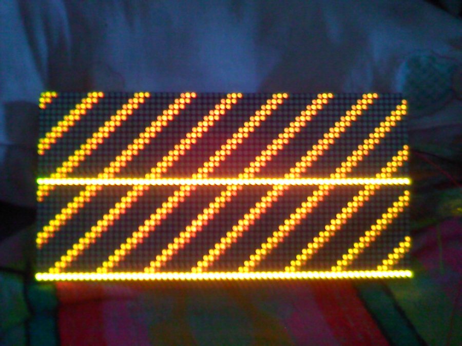

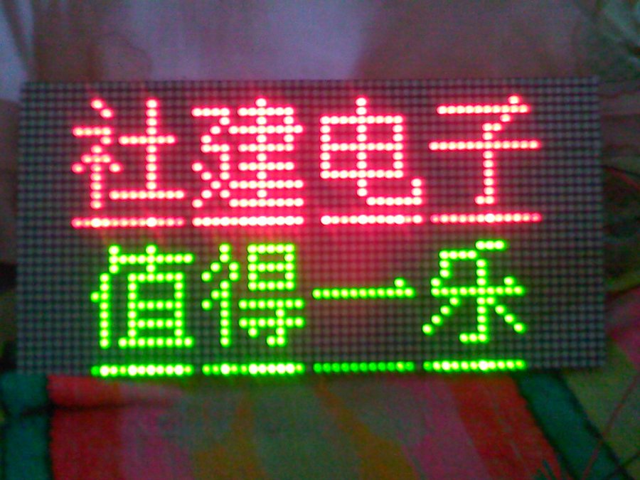

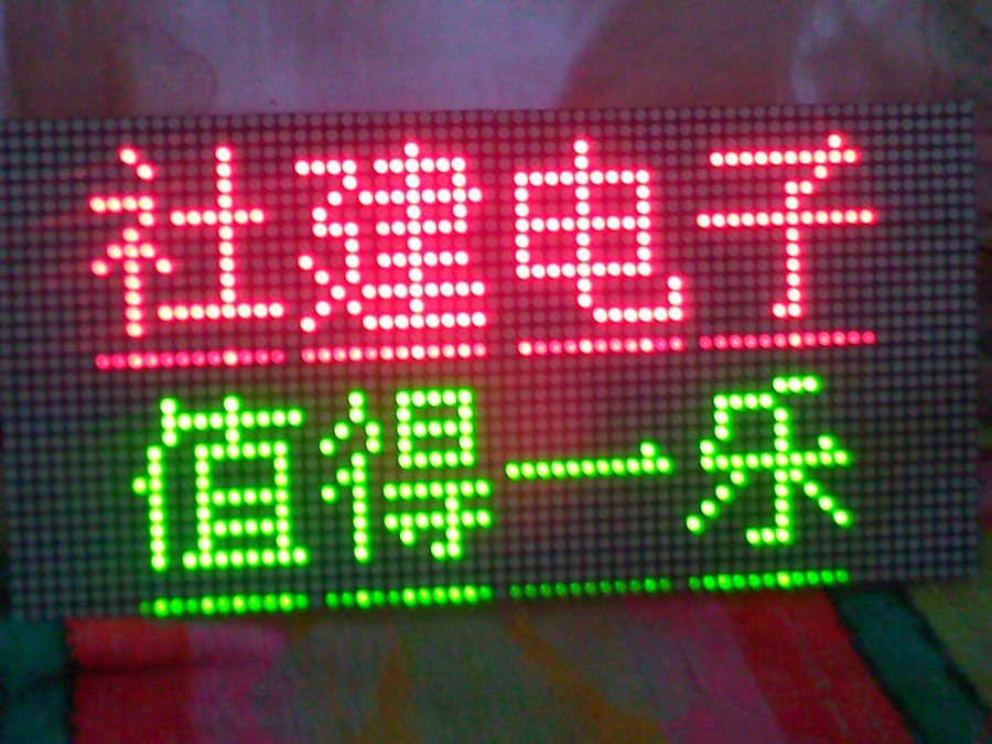

请看图,这是另外一个屏,32×64的3.75的屏。
最后一行太亮,只有把亮度设置成最高〔一共15级亮度〕才好些,什么原因呢?
不像资料里面说的短路、芯片有问题啊。

OE反一下试试。
 楼主| 发表于 2012-5-19 16:40 | 显示全部楼层
    我的控制卡是买的成品,不是自己做的啊,淘宝上有很多呢。
