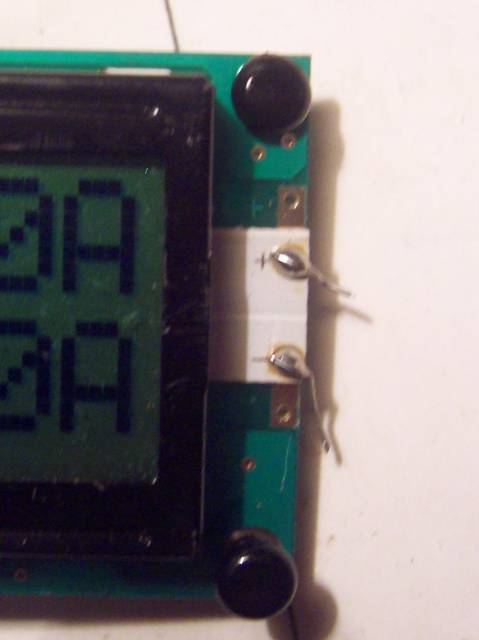

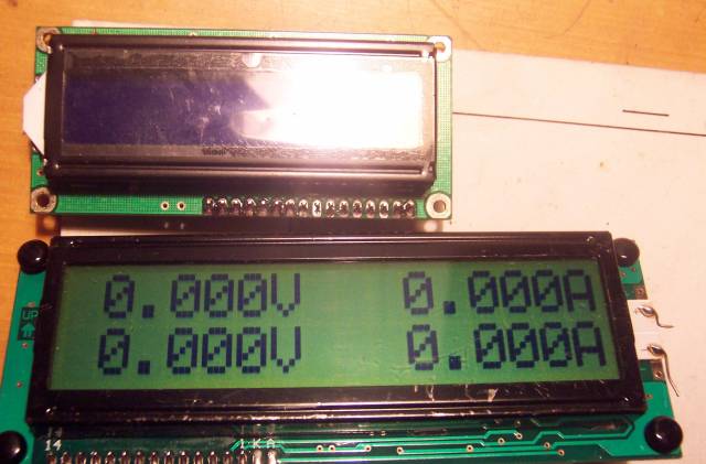

眼睛不太好,搞了几个大的1602,到时候用到无锡风的M8_R2R数控电源套件上,可惜背光不亮,加过3v的电压不行,加高压也不行,请问各位老师,这是什么型号的lcd。背光怎样能搞亮?

发表于 2009-7-30 23:32 | 显示全部楼层
第一个看不清,第二个如果有背光就是LED的,不过看背面好像有个电阻没有上,楼主先确认以下确实是有背光的
发表于 2009-7-31 07:14 | 显示全部楼层
1、PCB反面左侧,标志有“A、K”——估计还是LED背光;
2、PCB反面左侧,“A”的右下方,有一个R7贴片电阻,其“左侧”和“A”端连接、但是没有安装焊接......会不会是板载LED限流电阻?
3、建议:测试R7的“右侧”,是不是和PCB右下边排针、最左端的“A”极连通......
4、再建议,
      使用5V电源电压、串接一个几十欧姆的限流电阻,“直接”去测试一下:PCB反面左侧,标志有“A、K”处——看看,背光LED是否完好?
5、回过来,仔细看看这款LCD,高度好像是没有背光的?!
发表于 2009-7-31 07:44 | 显示全部楼层
看来像是R7处电阻没有焊接!
 楼主| 发表于 2009-7-31 07:59 | 显示全部楼层
我看了,确实是背光,我直接加电到a.k处他都不亮,晚上回家加5V电压看看,反正便宜,坏了再说
发表于 2009-7-31 08:14 | 显示全部楼层
你的R7不焊加AK处电压到多少都不会亮的!
发表于 2009-7-31 10:54 | 显示全部楼层
AK,应该是接LED的, 直接加电(要串限流电阻),都不亮的话,可能是背光LED没装.
不直接加电的话,R6,R7应该焊电阻.
这板子没焊电阻,LED背光没接的可能性比较大.
 楼主| 发表于 2009-7-31 20:21 | 显示全部楼层
不直接加电的话,R6,R7应该焊电阻.
我是直接加电到a。k的,.加了2.5-5V,还是不亮
