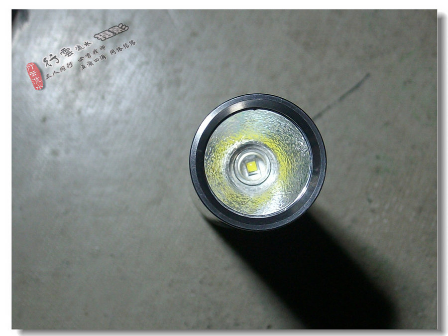

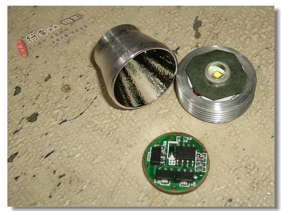

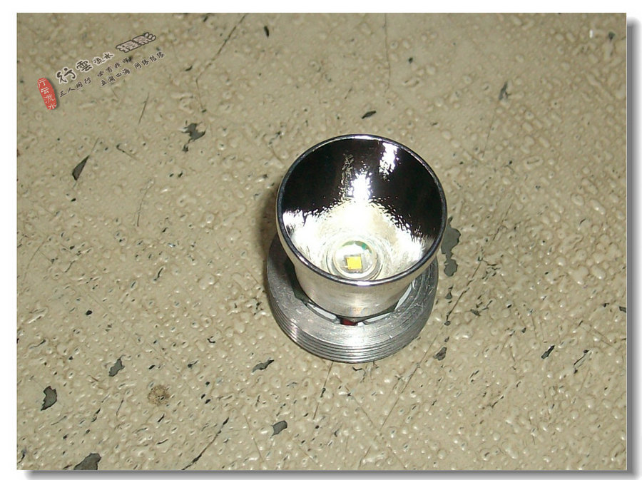

我的一乐不锈钢小直换芯了!呵呵!都知道!原小直采用透镜折射碗,其实也很好!人发贱就没治!对这种碗总感觉不爽!配这小钢桶有点屈才!咔咔!换!前几天在中州那买了两个20X15mm橘皮碗和两块5档调光AK-47A驱动板!又在当地修表摊买了两块直径21mm的表镜,换上了后感觉光斑好美好靓!换上AK-47A后点了一会手电感觉很温暖!估计是3个7135电流大做的怪吧?不管那些!先玩着!不行就拆掉一个7135!折腾呗!(*^__^*) 嘻嘻……!

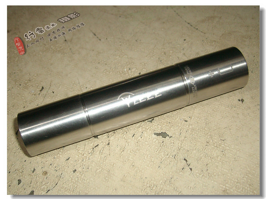

靓筒一乐小直

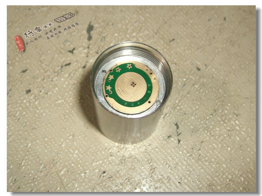

换上的AK-47驱动板!看屁股真是子弹壳后腚!4棵五角星各自对地可做不同光亮模式设置
灯碗泛白————开闪光灯拍照的后果!

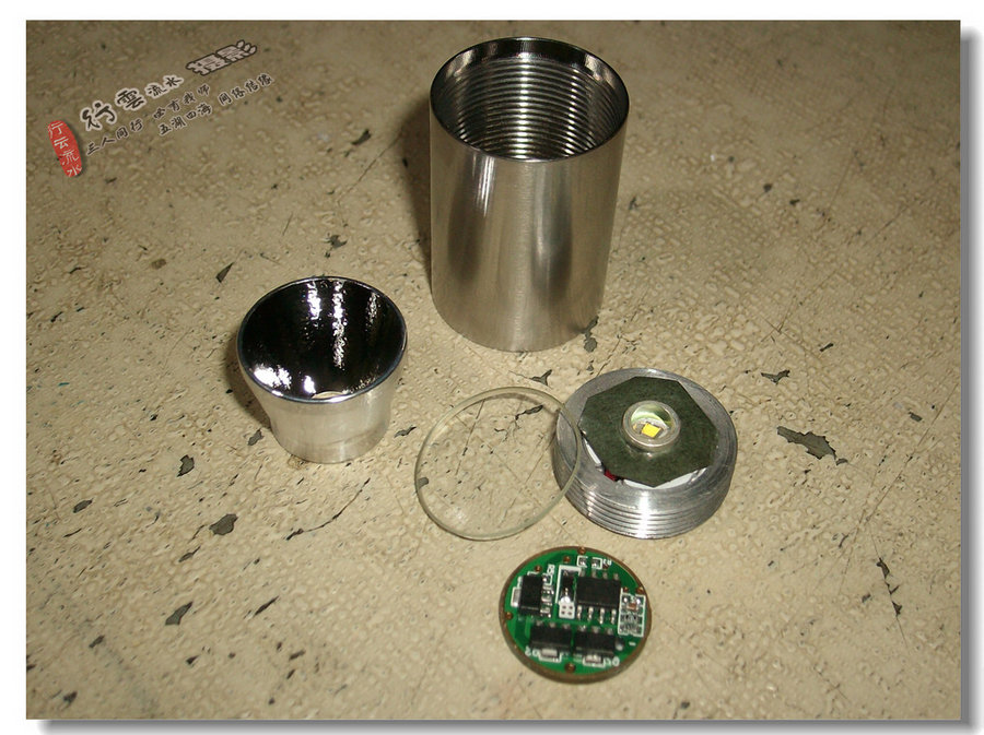

灯碗全铝车制,如果直接扣在Q5上会造成LED短路,垫块绝缘纸!AK-47原件面!单片机和3个7135!
手表表镜做小直灯镜!有点薄!

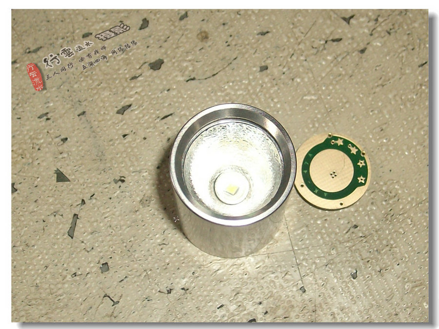

灯头与AK-47A
组装后看筒口!很靓吧?
射出的光斑!鲜亮夺目!
玩完了!拜拜!

不发烧,我感觉透镜很好。
发表于 2012-5-20 16:49 | 显示全部楼层
玻璃上面再垫个密封圈就更好了

橘皮碗没有明显的光斑轮廓!我倒是喜欢原来的。

不锈钢小直散热不好,2个7135就够了,可拆下一个。
