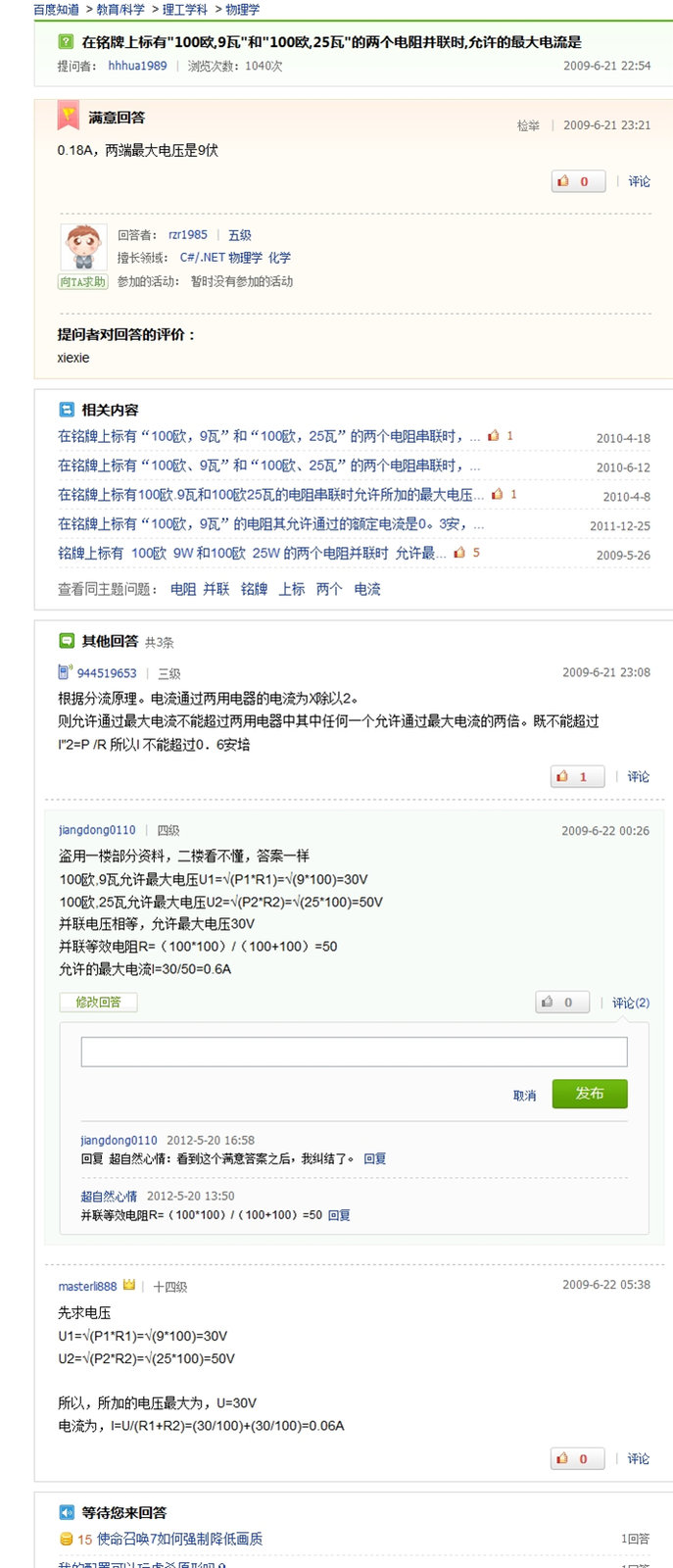

今天百度知道通知我我的一个回答有评论了,点开一看,我纠结了

这个不对呀。应该是0.6A.最大电压是30V
发表于 2012-5-20 17:37 | 显示全部楼层
二楼正确,
2只电阻参数分别为:
0.3A/30V/9W/100 Ω
0.5A/50V/25W/100 Ω
它们并联在一起2端电压最大只能30V
每只电阻电流0.3A,2只并联后电流为0.6A。

没人会这么并联的。这个只适用于出题。

这个满意答案是100欧姆并联50欧姆,以最小功率算的电流9瓦除以50欧姆是0.18A。那个9V不知道怎么算的!
 楼主| 发表于 2012-5-21 11:40 | 显示全部楼层
回复 8# 慎华
    只是有些感叹,这个提问者为何就选这个答案为满意答案了,我的解释不详细么,这么就认为只有答案没过程的为满意答案了呢,要是别人搜索同样的问题,直接按这个0.18为正确答案了,不知道会出现啥后果。
