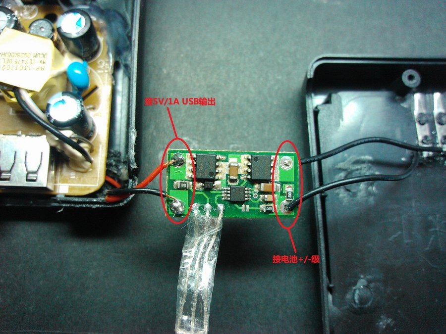

各位高人好,小弟前段时间因为实在忍受不了山寨手机座充的低效率,参照网上别人的做法,用一个HTC的手机直充电路板(USB输出5V/1A)和MAX1879自己DIY了一个手机电池座充,基本的连接方式见下图: IMG_20120521_091425.jpg
本以为有了1A电流的大输出再加上MAX1879的精确控制,充电效率能比以前高很多,但没想到做好之后,发现充电时间竟然比我原来的山寨直充还要长,1900毫安的电池竟然需要10个小时以上才能充满。找别人借了个万用表测试了一下:空载时,MAX1879的输入电压为5V,输出端电压4.2V;接电池充电时,输入端和输出端电压都只有3.8V,和电池电压一致。
因为本人在这方面也只是一知半解,不知道这样的接法有没有问题,有几个问题想请教一下大家:
1、MAX1879能不能从USB输出直接取电?需不需要再做什么改造?
2、输入和输出端的电压测试结果是否正常?
3、为什么充电时间如此漫长?
还望高人赐教,感激不尽!

1879需要配恒流电源,可能这个电源不是恒流的。

    有的是,有的不是。和1879之间串个1-2欧的电阻看看。

   你错了,一般都不是,我所知道的就只有柯达5V1A的那是恒流
发表于 2012-5-21 12:25 | 显示全部楼层
恒流的是大柯达吧,小柯达好像跟que一样不恒流。有可能是电流太大,htc电源始终在打嗝,导致前期充电缓慢,等电池电压升高后才正常。1879前串个限流电阻,想省事前端换诺基亚的限流电源。

1879啊,貌似是笔记本上用的电源控制芯片吧,这个是要恒流的,按楼上的办法实施吧,诺基亚的我倒是有几个在,1879也可以从废板上拆,下次也弄一个试试

    呵呵,Nokia的绝大部分都是限流的。

    1879是单锂充电的,笔记本不会用它。

很多摩托的也是限流的,三星也有限流的。回复 5# lyz8
