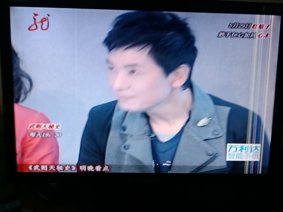

 楼主| 发表于 2012-5-21 21:28 | 显示全部楼层
哪位手上有坏的LED背光,不用的话转给我

261307853 发表于 2012-5-21 21:28 https://www.yleee.com.cn/images/common/back.gif
    LED背光也是有恒流驱动的!改起来也挺麻烦!

 楼主| 发表于 2012-5-21 23:46 | 显示全部楼层
回复 13# blhbbb
   不用了.修好了
 楼主| 发表于 2012-5-22 00:01 | 显示全部楼层
各位看一下时间,睡了一个小觉突然惊醒,然后想到我的显示器,心想开机能显示,高压板保护,但灯管开机时是亮的,会不会是灯管接触不好呢,于是果断拆开屏,取下灯管(过程中把塑料边框重重的摔在地上,导光膜洒了一地,幸亏一把把屏抓住了,要不然........可能是睡的有点迷糊了),过程中忘记记录了,一根一根灯管试,听到底是哪一根引起线圈自激,终于看到一根灯管亮半节,且伴有吱吱声,果然是一端焊点发糊,虚焊了,重焊加热缩管,装机,试灯,完美亮屏,最后装机,激动的心当时凉了半截.
尼玛这也太邪恶了吧.拆出屏线了,可能是摔而没摔成的过程中搞的
沉重的封贴.........................................................................
