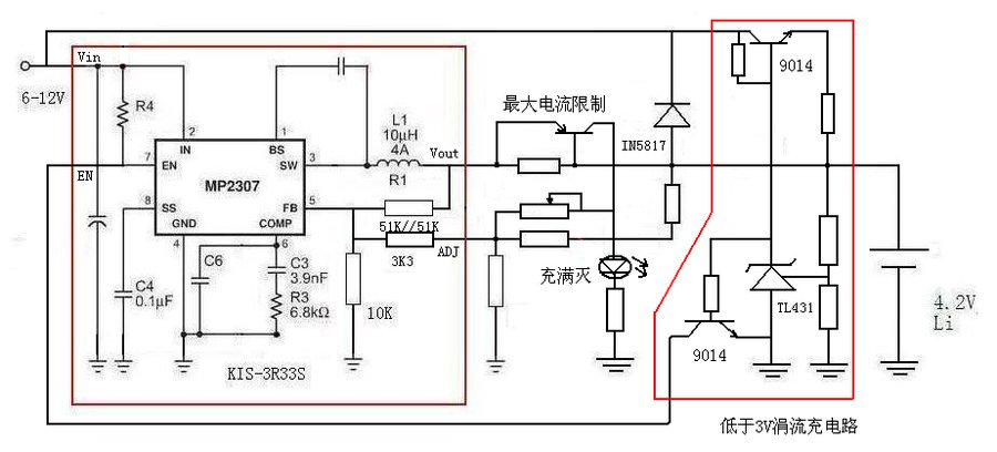

[KIS 3R33] KIS-3R33S制作防倒灌高效大电流快速锂充,先恒流充再转恒压
 楼主| 发表于 2012-5-27 13:51 | 显示全部楼层
另一个防倒灌,会消耗点电流,不知可行性如何

发表于 2012-5-30 08:53 | 显示全部楼层
能改成充 串3個18650 嗎? 12.6V....
 楼主| 发表于 2012-5-30 09:31 | 显示全部楼层
btat 发表于 2012-5-30 08:53 https://www.yleee.com.cn/images/common/back.gif
btat
可以的,自己计算调整下分压电阻就可以
3R33S不改动版。有比较完善的功能,有最大电流限制,充满指示,和电池低于3V时的涓流充电路(可以不要,电路更简洁)
发表于 2012-6-12 23:24 | 显示全部楼层
回复 18# CAI2000
lz能不能用3r33帮忙设计个不带mos的7.4v的2锂电充电电路,照着你的来改的不好使 ,在此谢谢了
 楼主| 发表于 2012-6-13 12:37 | 显示全部楼层
回复  CAI2000
lz能不能用3r33帮忙设计个不带mos的7.4v的2锂电充电电路,照着你的来改的不好使 ,在 ...
guilangzhiyi 发表于 2012-6-12 23:24 https://www.yleee.com.cn/images/common/back.gif
发表于 2012-6-13 12:44 | 显示全部楼层
回复 38# CAI2000
谢谢lz了
