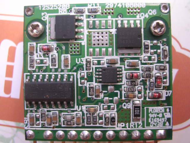

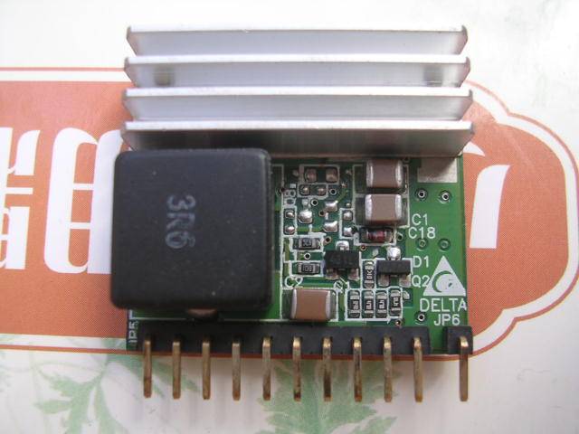

12v转0.9-5v,想改3.6转5v,不知可以不?
 楼主| 发表于 2009-7-31 18:20 | 显示全部楼层
16脚芯片是st的L6910,8脚的是393。这个模块是台达的NC12S0A0V20PN A
发表于 2009-7-31 18:24 | 显示全部楼层
够戗, 一个降压一个升压
 楼主| 发表于 2009-7-31 20:23 | 显示全部楼层
如果不行只能拆MOS了。

发表于 2009-7-31 23:52 | 显示全部楼层
可以考虑前面加个3.6-12V的转换。。。。。。如果您一定想用这模块的话
发表于 2009-8-26 23:41 | 显示全部楼层
3.6转5v,还要10A,开关管的RDSon要求太高了。难以实现。估计需要多组。
