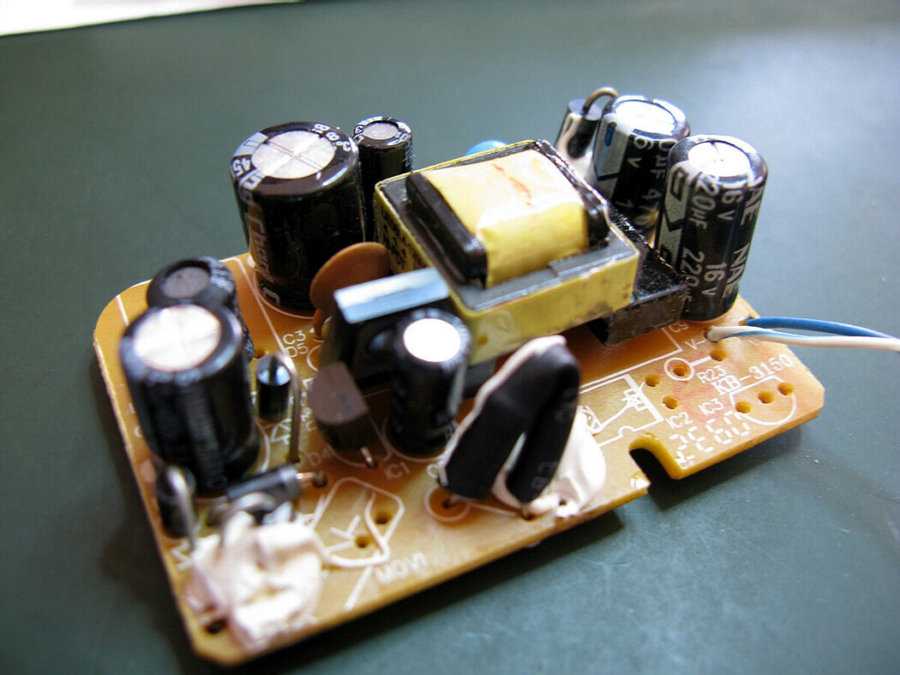

改对国货说什么呢?就这种玩意,作为大品牌,连这个都要山寨化,看来以后新的东西都不能碰了,不是我们爱Y垃圾,要我花钱买这种所谓新货,一头撞死好了!

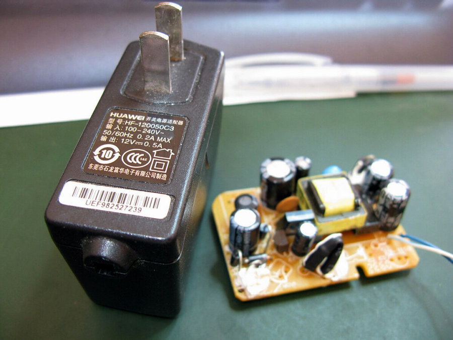

单看壳子很精细绝对正品!

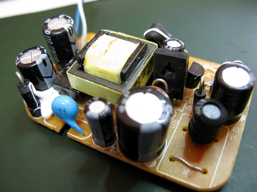

里面是么品质?13003一只,国产电容!

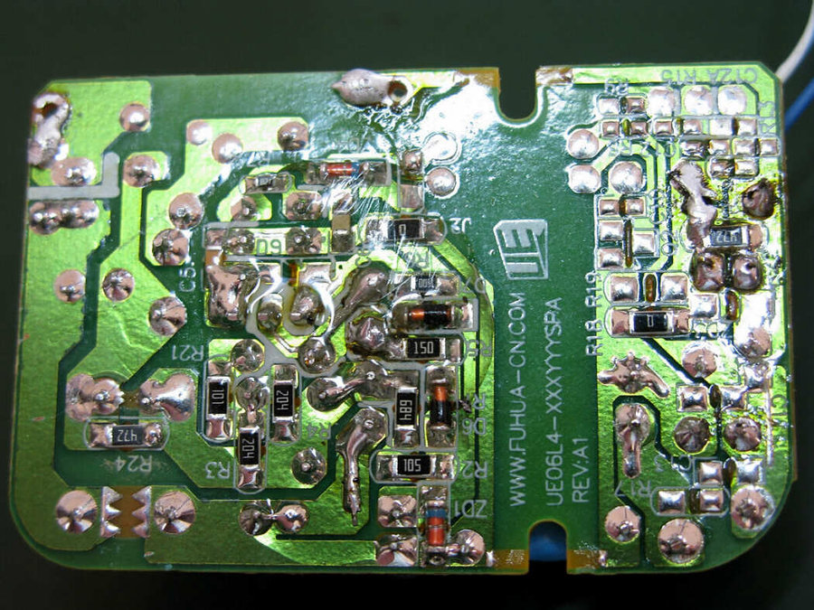

剩得够可以的,光偶,稳压全没了,就一稳压管!

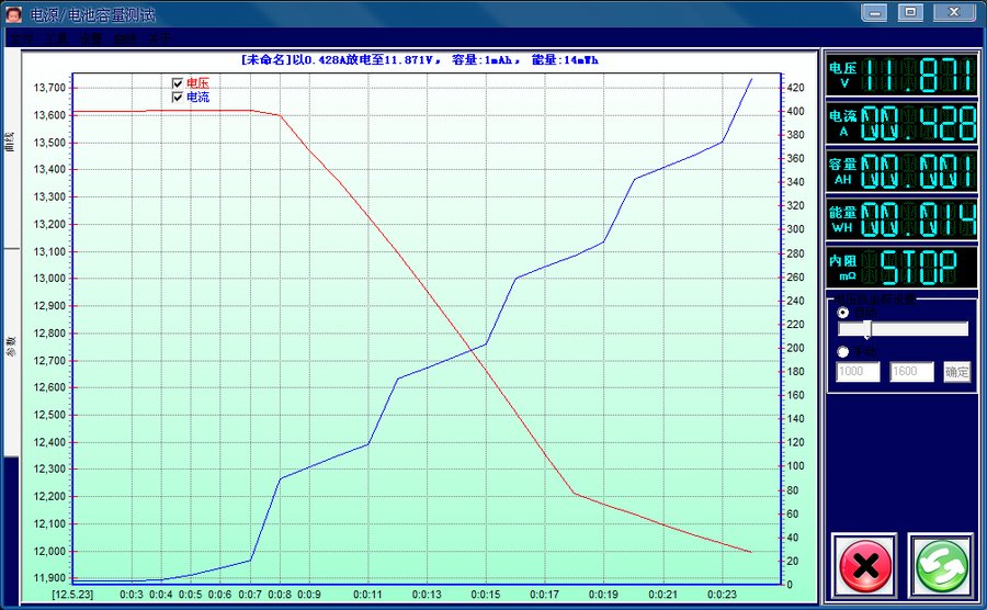

实测更可悲,不达标!最大才430mA,高了就保护!

保证是正品,壳子用料做工和封接都是大厂风格,壳子内面批号料号什么都有,现在品牌黑的是里面的心!
发表于 2012-5-25 19:39 | 显示全部楼层
真的是华为的产品?是给华为哪个产品配套的
还有3C认证呢
发表于 2012-5-25 20:36 | 显示全部楼层
航嘉做的?曾经在生产线上见到过代工这个东西
发表于 2012-5-25 20:53 | 显示全部楼层
这是那个版本的负载?

发表于 2012-5-25 21:16 | 显示全部楼层
富华厂做的
发表于 2012-5-25 21:52 | 显示全部楼层
光耦都省了!
发表于 2012-5-25 21:54 | 显示全部楼层
是正品华为,不过代工厂是东莞富华,一家港资企业。
