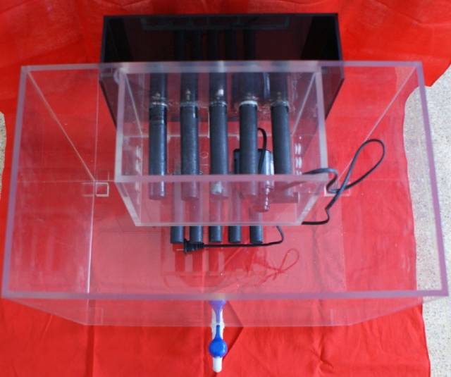

中间黑不溜秋的是什么?碳棒?净水装置?
 楼主| 发表于 2009-8-2 15:27 | 显示全部楼层
碳棒,电极材料,用于电解食盐水制作消毒液。
最中间的那个是潜水电机,用于系统循环。

欢迎高老师。做的真好,请教电机是啥的,耐不耐腐蚀,一直想找个好的耐腐蚀的电机,做个腐蚀箱
 楼主| 发表于 2009-8-2 19:03 | 显示全部楼层
为参加比赛设计的,不是电机,是养鱼用的水泵,可能时间长了就不行了,设计时没考虑这么多。

小心爆炸!——有前车之鉴。
