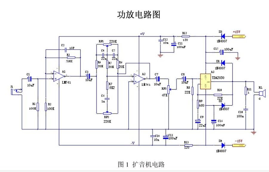

代上图,
“还有就是+15V接的线路上的一个保护电路的in4007的一个电容 很烫。。。”
应该是有个1N4007和一个电容很烫,是这样的话,而且TDA2030还能工作。那应该电容装反了……
 楼主| 发表于 2012-5-29 12:26 | 显示全部楼层
代上图,
应该是有个1N4007和 ...
lgin 发表于 2012-5-29 11:34 https://www.yleee.com.cn/images/common/back.gif
还有 就是 我输入一个声音 输出的时候 这个声音反而变得更小了?
发表于 2012-6-1 12:19 | 显示全部楼层
MAXtao 发表于 2012-5-29 12:26 https://www.yleee.com.cn/images/common/back.gif
确定4007没有反,把4007全拆掉
