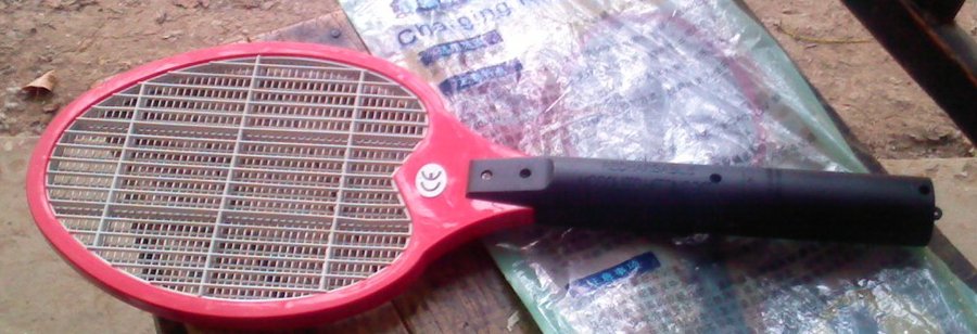

注意此帖仅仅是拆机帖!

我汗,别拿数字表测高压啊,数字表内部安全距离不够,很容易跳火损坏万用表的
发表于 2012-5-28 17:17 | 显示全部楼层

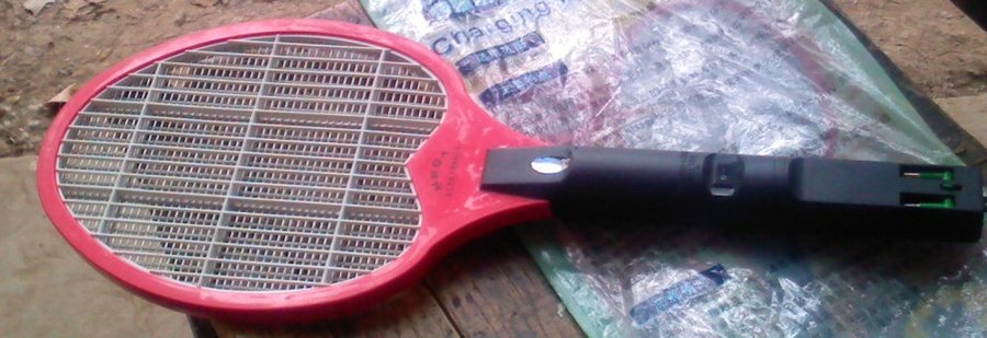

看样子是单层网的,半波整流,电压不够,储能电容是224/630V的吧,螺丝刀打火会很响,但蚊子估计打不响,不用说连发了

社建,里面的变压器有没的买,我的拍子用了没几天变压器就坏了。
发表于 2012-5-29 21:53 | 显示全部楼层
可以改双AA的吧
