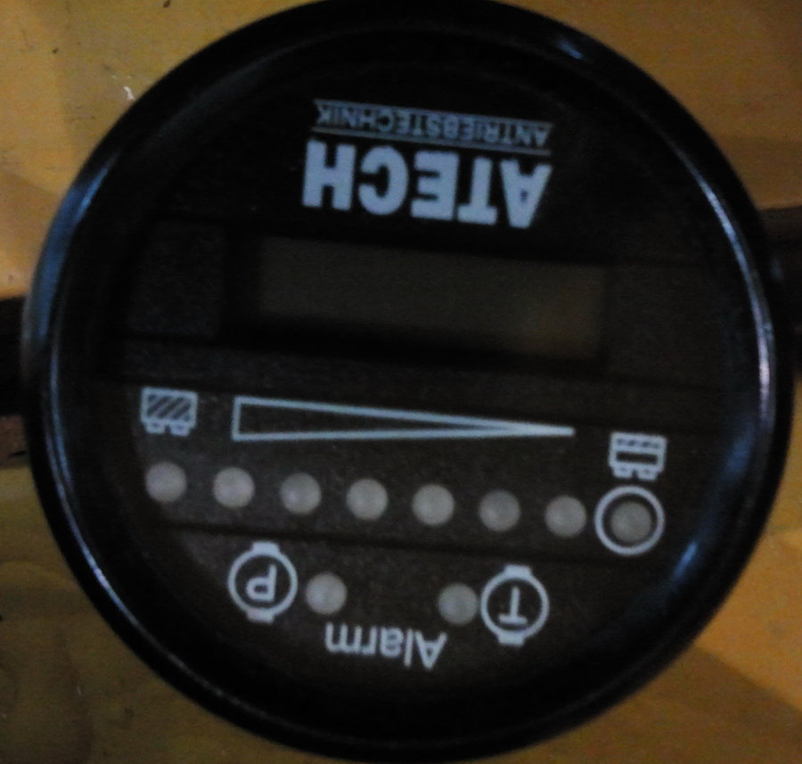

请问大家说知道,电动车电量指示器的原理,是不是测量电压??

就我的电动车的“电量指示器”而言,就是反映电池电压。

都是测电压来间接反映剩余电量的!否则就要用冲放电电流时间测量靠单片机来运算电量!
我给电动车做了个放电电流测量电路!每0.3s测一次电流,测到的电流值估算此0.3s所耗的电量,然后累加就得到你电动车的已用电量
发表于 2012-5-29 23:19 | 显示全部楼层
你的是两个 lm324做的8级电压显示,底下的液晶屏就不知道是什么了
