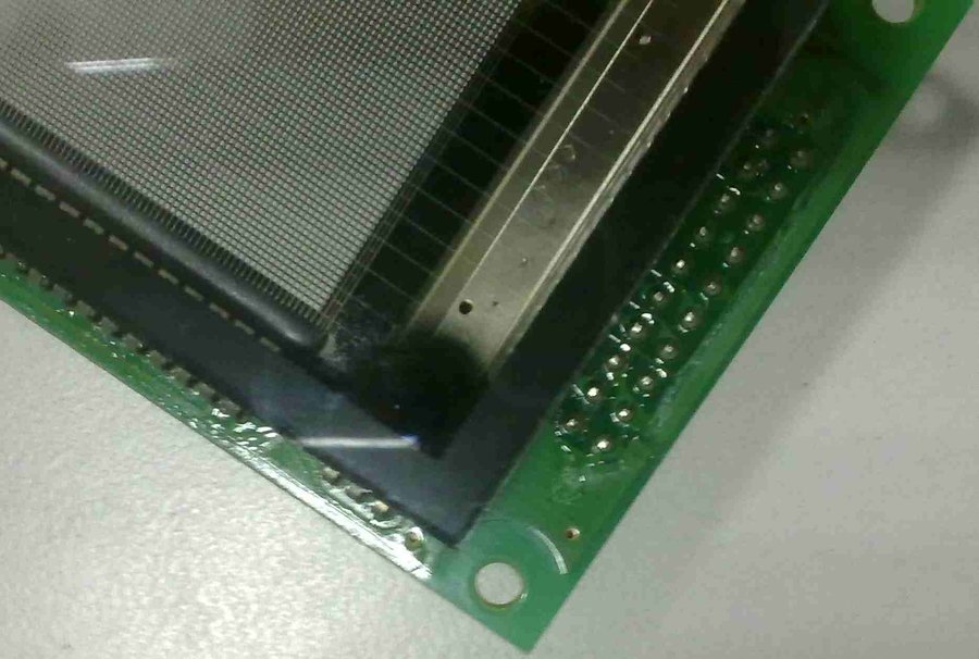

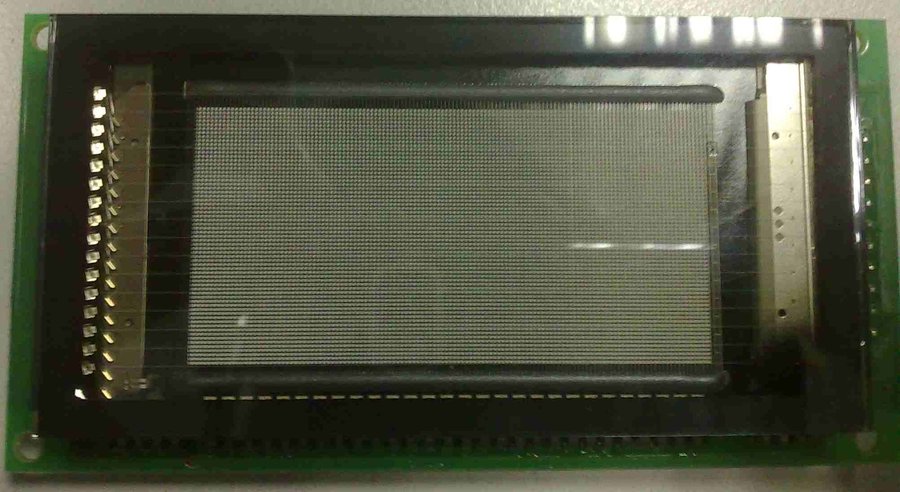

请问:
这个VFD屏的右下角有个“斑点”!是不是是否已经“损毁”了?!
局部图——手机照片,不是很清楚:

消气剂 不发白就行。

消气剂 不发白就行”?
就是说:不是“损坏”的“表现”??

是正常的表现。 越黑越好。

    要是发白,就是漏气,屏已报废

    不是哦~是玻璃嘴那块抽气后粘合烧的。屏完全木有问题的~

谢谢指教!
请问:
您所说的“可以......做成这种时钟”的“王老板的VFD”,
是不是我后来上传照片的、这种“玻璃嘴那块抽气后粘合烧的”屏?

    是的是的~

这个屏在淘宝上有卖的,我刚刚搜素了下25块的
