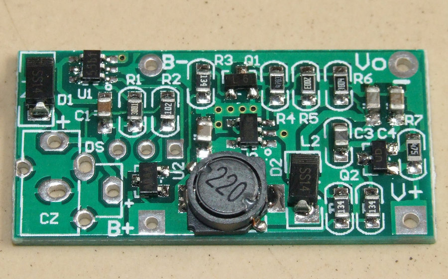

做个9伏电池玩玩,李老师的成品板,9伏电池壳,有输出测试数据

改成5伏当移动电源板使用的话比较麻烦啊,首先得把分压电阻改成合适的,按照(R1/R2+1)*1.2=5V计算上下臂电阻,然后得去掉输出端那个三极管,得把EN接到正极才会有输出;欠压指示得把那个NPN三极管去掉,改成一个LED(或者可以利用充电LED的红色一端做欠压指示)。
gmliwei 发表于 2012-5-30 21:51 https://www.yleee.com.cn/images/common/back.gif
    准备试试,低电要他关断输出,利用Q1控制Q2可以了,低电指示就利用U2.
 楼主| 发表于 2012-6-1 19:05 | 显示全部楼层
改装5伏的失败,大家不要再实验了。
本电路设计的就是小电流的,不适合连续大电流供电。
我实验时450毫安输出,大概10分钟不到,后面那个电感溶掉了。
 楼主| 发表于 2012-6-1 19:13 | 显示全部楼层
挂了一个板,升压芯片挂了。
