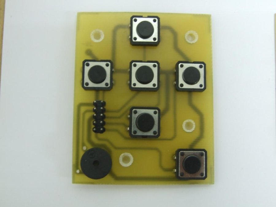

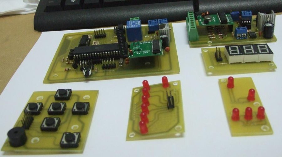

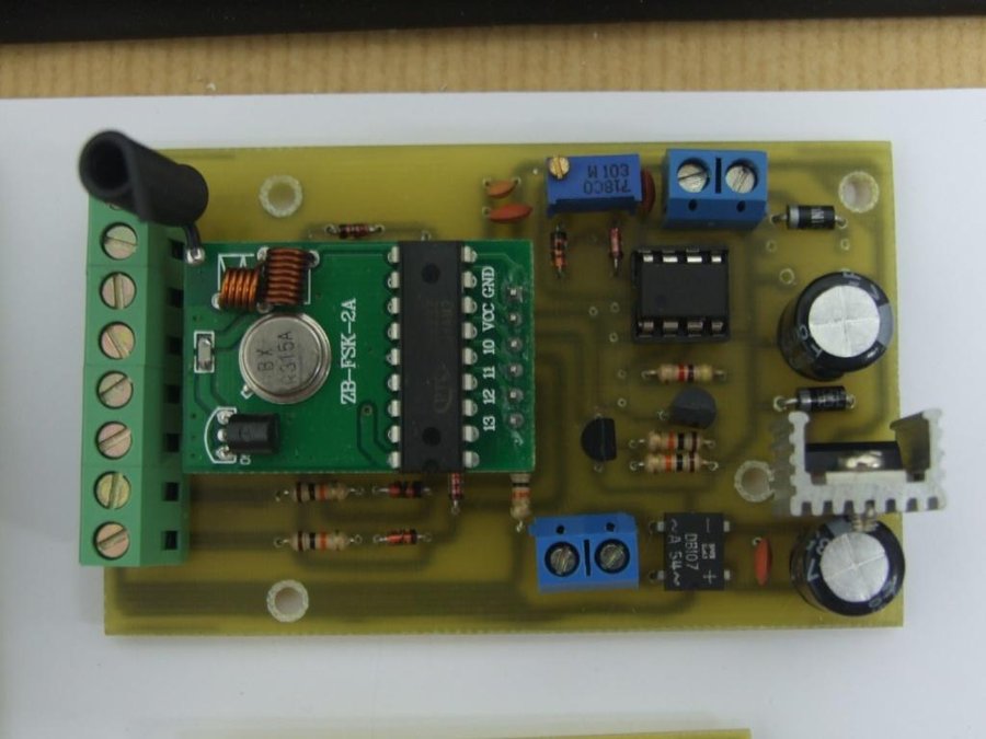

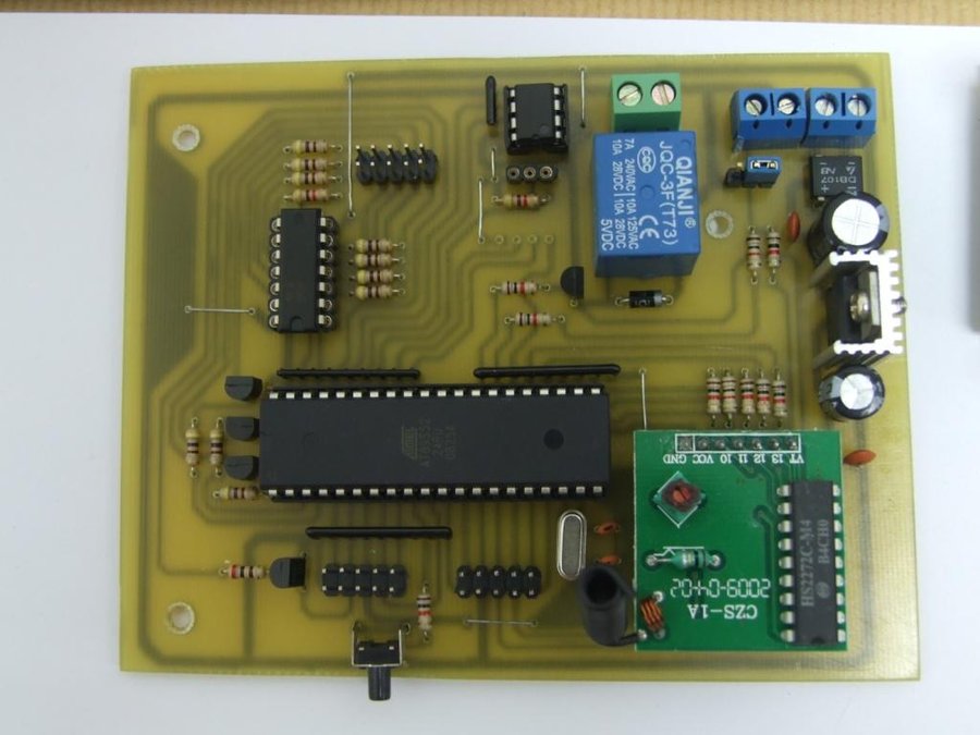

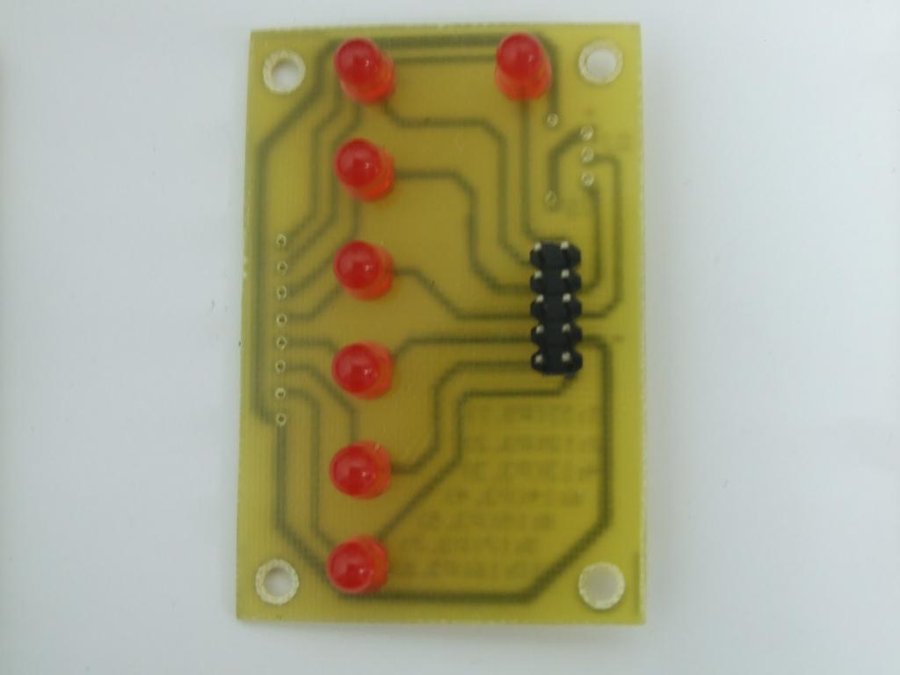

你这样的情况我前些年与一个朋友做过一套无线水塔控制器,就是用的大功率4000米无线收发模块做的,但最后我没实际测试性能,我这位朋友有安装在安里用。
当时的一些照片
图片中的无线模块是1000米的,实际没做测试!
发表于 2012-6-1 15:25 | 显示全部楼层
你这样的情况我前些年与一个朋友做过一套无线水塔控制器,就是用的大功率4000米无线收发模块做的,但最后我 ...
qiantu 发表于 2012-6-1 14:14 https://www.yleee.com.cn/images/common/back.gif
    2262 2272达到1000米~有点研究~

板子做工超赞啊!!
