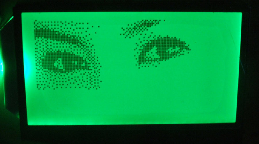

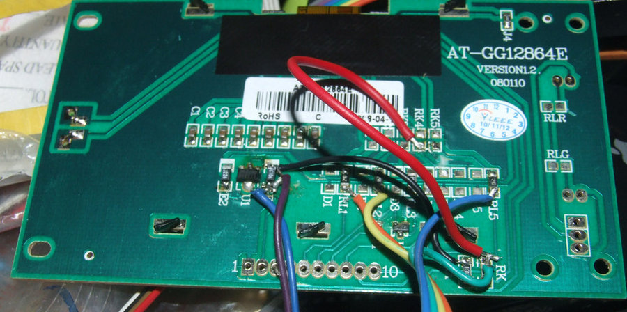

需要把RK4去掉,然后在RL4处焊接一个24欧姆电阻(没有的话直接连起来也可),作为CS;RL5那里接RS;RL1处是SDA(数据);RL2处是SCLK(时钟);RES不需要接。
硬件连接方式:
sbit SDA=P3^3;   //lcd-data
sbit SCK=P3^7;    //lcd-clk
sbit RS=P3^2;   //lcd-A0
sbit CS=P3^5;   //lcd-cs + BL-
上图:

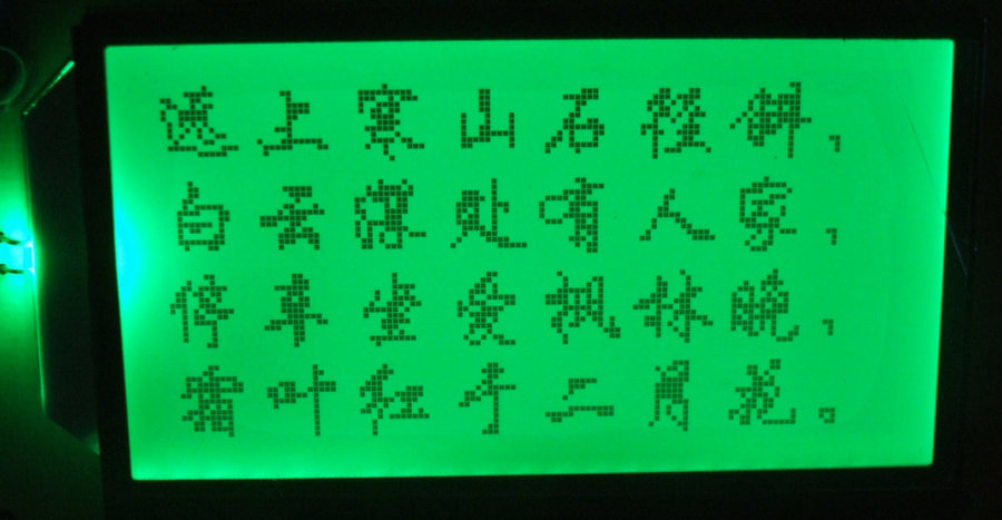

下面是程序:
AT-GG12864E.rar (8.28 KB, 下载次数: 1238)
 楼主| 发表于 2012-5-30 23:04 | 显示全部楼层
我第一幅图是把CS和背光的负极连在一起了。
