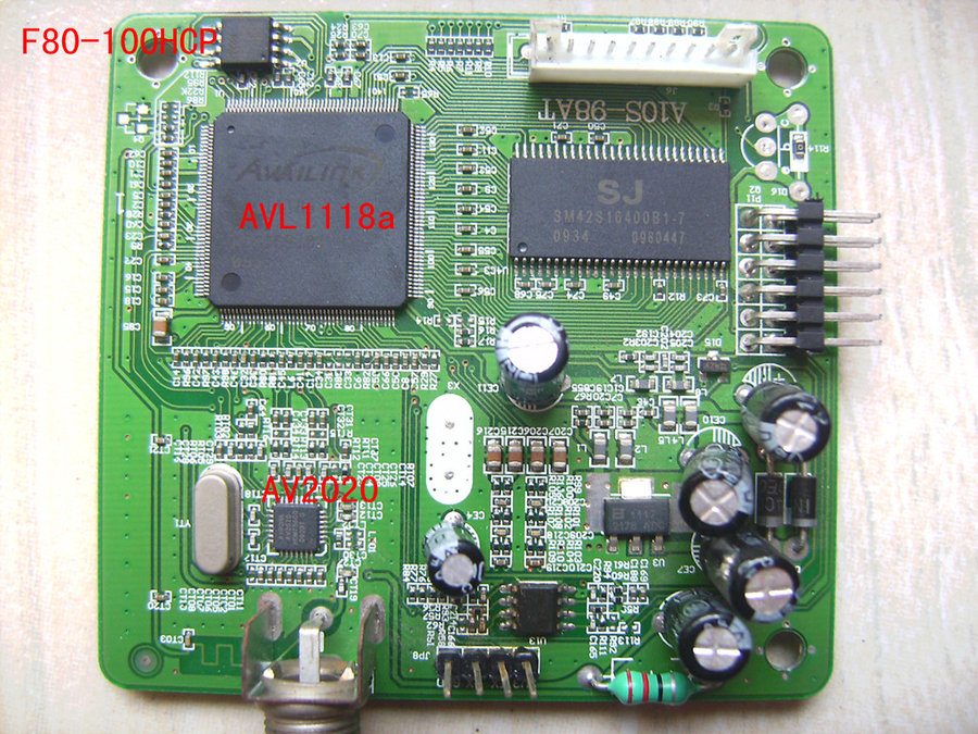

泪奔,中九接收机搞坏了
发表于 2012-5-31 18:27 | 显示全部楼层
把机子图片上来看看
 楼主| 发表于 2012-5-31 18:32 | 显示全部楼层
不用的!刷成砖了,好象能用短接哪个脚,再刷回来,以前搞过,一直升级就不搞了,自己为个中九去上个编程器 ...
无锡银鱼 发表于 2012-5-31 17:29 https://www.yleee.com.cn/images/common/back.gif
    短接BL与VCC脚,但是这个板子上没有BL脚,网上说没BL,就把芯片拆下来装到有BL上去烧,但是咱只有一台。
我在网上看到这个并行编程器,非常简单,也可以烧录F80,是不是直接把以前备份的BIN文件烧录到F80里面就行了?
发表于 2012-5-31 18:38 | 显示全部楼层
这样没搞过,这个烂货不值得花时间了,现在不想看到这DD,心烦!!!好象还有几个扔哪了
发表于 2012-5-31 18:44 | 显示全部楼层
回复 12# jiangdong0110
    是的这样刷回备份的就可以了。
发表于 2012-5-31 18:45 | 显示全部楼层
R4一般用360欧的电阻,要是不用可以连机就不用装了。

发表于 2012-5-31 19:07 | 显示全部楼层
就是用并口刷就行了
可以去这里搜索你这个机子的文件
http://bbs.lcdhome.net/thread-htm-fid-31.html
发表于 2012-5-31 19:24 | 显示全部楼层
如果可以联机就试试这个文件,刷机有风险请做好备份。
abbr_893c7e073f421fe47b49249b469826f7.rar (767.67 KB, 下载次数: 644)
