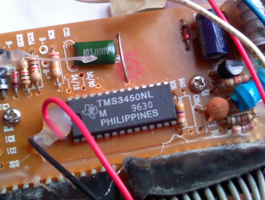

主芯片TMS3450NL将输入的交流50Hz(或60Hz)的正弦波电源信号变为矩形波,然后进行分频得到1Hz的信号,用此信号进行计时,其后输出送到译码器以显示即时的时间。比较控制器控制报警时间和睡眠时间。
引脚功能如下:
1脚:AM和10小时ag、de
2脚:PM和10小时b
3脚:10小时c和小时c
4脚:小时b和g
5脚:小时c和d
6脚:小时a和 f
7脚:10分a和f
8脚:10分b和g
9脚:10分c和d
10脚:10分e和分e
11脚:分b和g
12脚:分c和d
13脚:分a和f
14脚:冒号输出(秒输出)
15脚:Vss,接正电源
16脚:报警输出。如果报警设置与当前时间相同时,则报警输出控制外部电路发出900Hz乐音。它可以持续1小时59分钟。除非它被报警关输入或打盹输入复位、恢复到正常状态。看看,人家不厌其烦叫您起床啦!一连喊2还小时哦!
17脚:睡眠输出。
18脚:报警关。
19脚:报警显示,用来显示报警时间和设置报警时间。
20脚步:VD D接负电源。
21脚:分设置,设置当前的分钟或设置报警时间的分钟。
22脚:小时设置。设置当前的小时或设置报警小时。
23脚:睡眠输入。通常用于59分钟时间间隔内自动关收音机。
24脚:打盹输入。在报警期间,此端输入可暂时关闭报警9分钟,之后报警信号再现。在报警的1 小时59分钟内可重复使用。
25脚:50/60Hz输入。时间计数器的时基由50/60Hz交流电源提供时从此端输入。
26脚:50/60Hz输入选择。选择50Hz时26脚接到Vss、选择60Hz时悬空不接。`
27脚:CR输入。停电时,备用电池自动供电,片子内部的时钟振荡器立刻工作,代替50/60Hz输入,控制时间计数器继续计时,但不显示,来电时自动转为交流供电,恢复显示。在CR输入端接的R和C的数值,决定片内时钟振荡器的频率。
28脚:12/24小时选择。将第28脚接到Vss即可显示24小时格式。

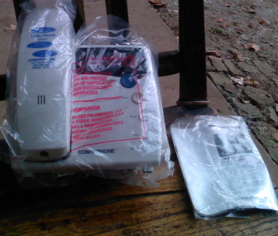

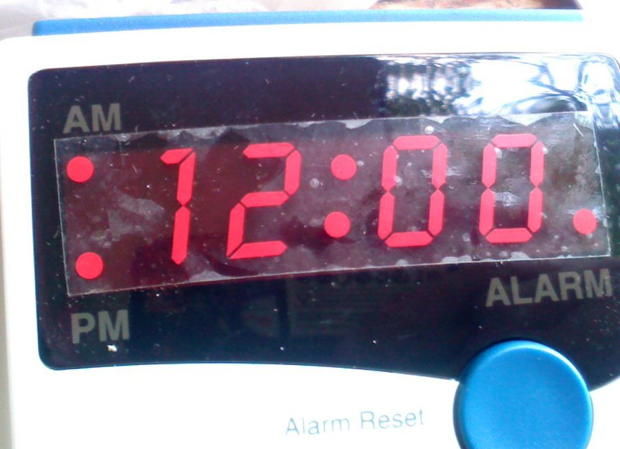

 楼主| 发表于 2012-5-31 15:38 | 显示全部楼层
拆机图…………
这个消耗功率绝对不超过5瓦,可是,看看那电源线竟然使用18AWG×2的。
不明白……
发表于 2012-5-31 17:18 | 显示全部楼层
嗯,老沈的电子钟,这种钟的准确度还是取决于市电频率的精度,不过你的有手柄,不错,还能当个电话使用
发表于 2012-5-31 17:23 | 显示全部楼层
停电就完了
发表于 2012-5-31 17:31 | 显示全部楼层
220v降110就接一个电容
 楼主| 发表于 2012-5-31 17:35 | 显示全部楼层
发表于 2012-5-31 18:05 | 显示全部楼层
回复 7# 社建电子
    那还是采用晶振做时钟
发表于 2012-5-31 18:19 | 显示全部楼层
不怕,有记忆电池呢!
社建电子 发表于 2012-5-31 17:35
   老式时钟虽然采用专用芯片,但在早期走时却是不怎么准,反而能在现在焕发青春,全是电网并网的功劳,以前的周波可是很会波动的,不像现在这么稳定;3450靠的是电网的周波来走时的,,有记忆电池也是没用,只会记下停电时的时间和定闹时间,不会连续走时,要想停电也走,就得加装50或者60Hz发生器,而这精度就取决于晶振的精度了,最后还是落得和单片机一样的有较大的误差了
 楼主| 发表于 2012-5-31 19:24 | 显示全部楼层
老式时钟虽然采用专用芯片,但在早期走时却是不怎么准,反而能在现在焕发青春,全是电网并网的功劳 ...
灰灰的丝丁鱼 发表于 2012-5-31 18:19
    呵呵,您没有仔细看帖子。27脚脚的有元件呢。
27脚:CR输入。停电时,备用 电池 自动供电,片子内部的时钟振荡器立刻 工作 ,代替50/60Hz输入,控制时间计数器继续计时,但不显示,来电时自动转为交流供电,恢复显示。在CR输入端接的R和C的数值,决定片内时钟振荡器的频率。
