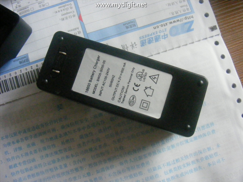

    http://bbs.mydigit.cn/read.php?tid=409722
输入电压:220V
输出电压:4.2V
输出电流:650mA
方案:13003 + TL431 + LM358
充电时为红灯,充满时红灯转变为绿灯,可以满足LED手电筒使用的基本充电需求。

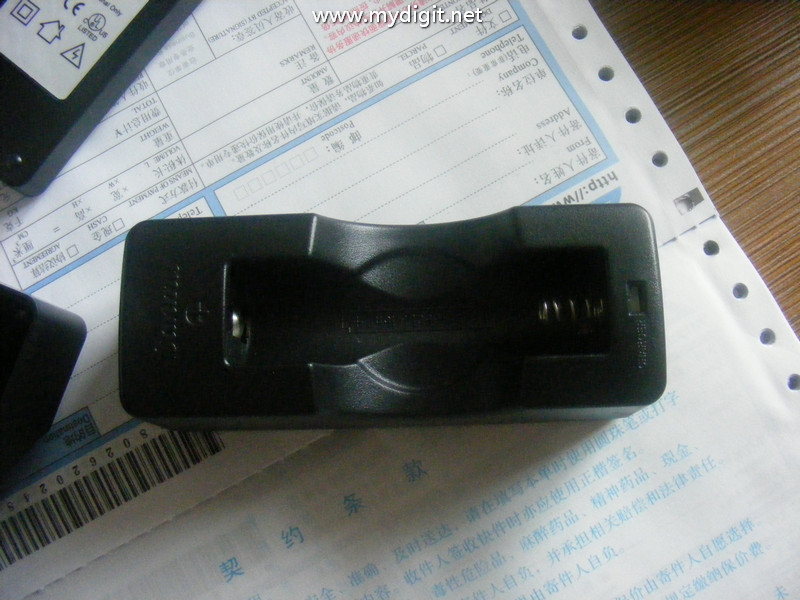

外观,可以充一支18650电池,不需外接电源适配器,比较方便。

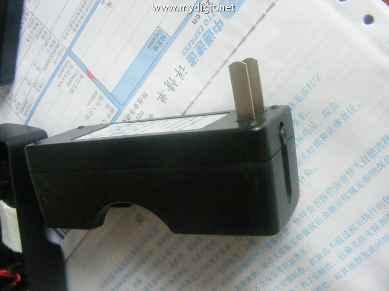

背面
登录/注册后可看大图
可伸缩式充电插头;是方便携带了,但是感觉比较脆弱,建议大家拿到时用AB胶固定一下;或者插那种不带安全挡片的电源插座;也可以DIY成用外接电源插头线引出。

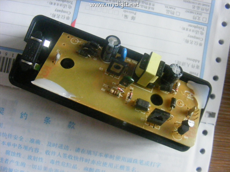

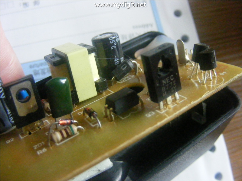

电路板,看起来普普通通
登录/注册后可看大图
登录/注册后可看大图
登录/注册后可看大图
登录/注册后可看大图

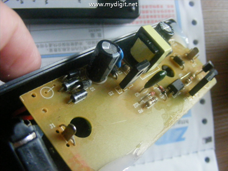

B772三极管,带光电耦合器
登录/注册后可看大图

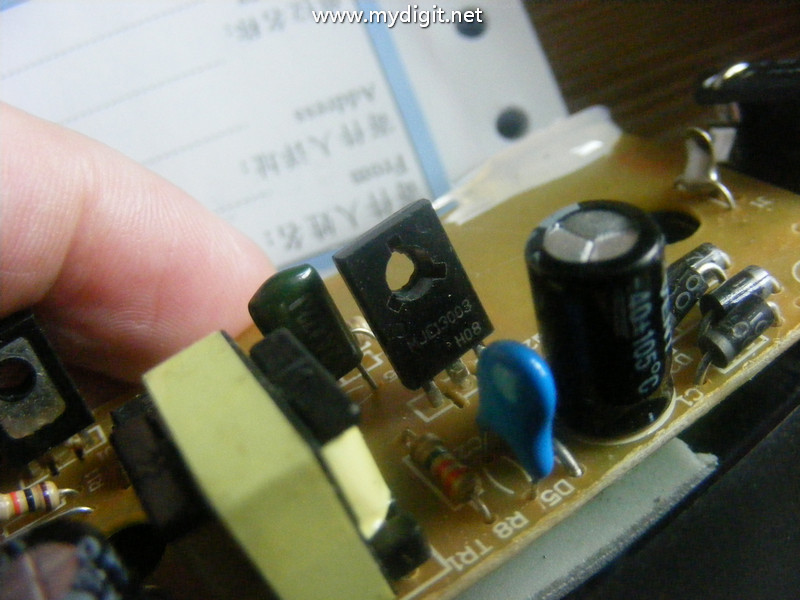

Q2是13003开关管
登录/注册后可看大图

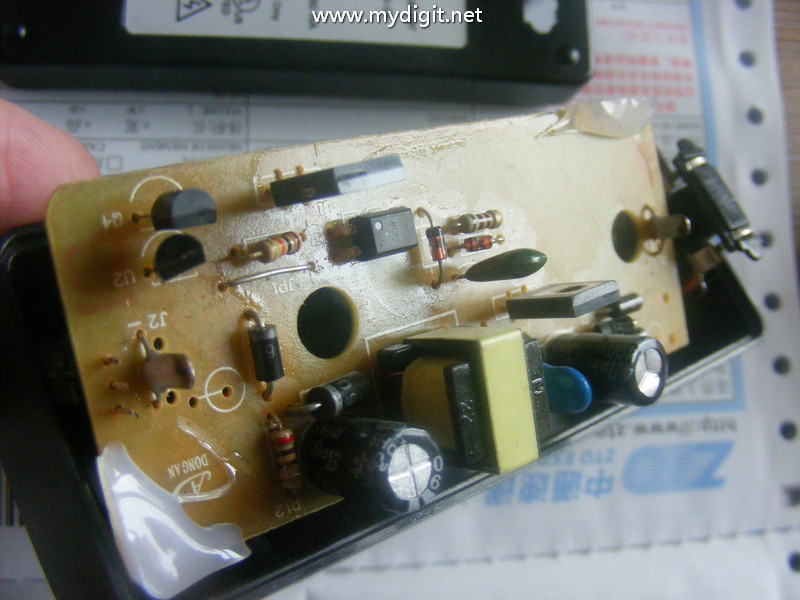

TL431 电压基准IC

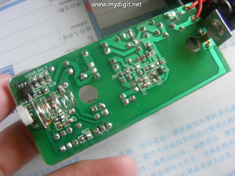

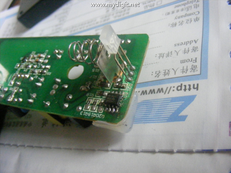

电路板背面,看起来贴片部分是手工焊接的,有些地方还有痕迹。
登录/注册后可看大图
LM358作为电压比较器,控制充电和LED双色二极管。
